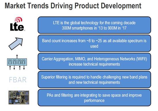

图1. 智能手机的技术演进趋势。
如上图1所示智能手机的技术演进趋势,LTE已经在全球范围大力发展,不过由于LTE需要大量频段支持,所以这对PA等射频前端器件将是一个很大的挑战。

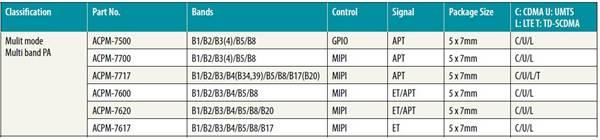

安华高多模多频段功率放大器可支持不同的操作模式(CDMA、UMTS、LTE 和 GSM/EDGE)和多个频段,采用超小型封装并为智能手机提供极佳的性能。如下图2所示,安华高为智能手机应用提供种类丰富的多模多频段功率放大器产品 系列。他们都采用5x7mm的超小封装,为千元以上智能手机提供高线性、低失真和高效率的射频前端解决方案。

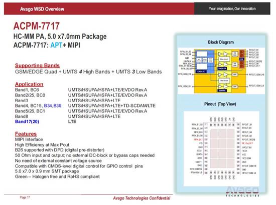

而其最新推出的ACPM-7717是四频 GSM/EDGE 和多模式 B1/B2/B3/B4/B5/B8/B17(20,28)功率放大器,增加了对于B17、B20、B28的支持尤其适合拥有海外业务的中国手机厂商。如下图3所示,为ACPM-7717的产品特性。
图3. ACPM-7717产品特性。
ACPM- 7717支持MIPI接口,输出功率高达28dBm,高增益模式下的效率为50,放大器增益27.5dB。输入输出端内建50ohm阻抗匹配,不需要外部 DC拈和旁路电容,也不需要外部恒压源,和CMOS数字控制通用引脚兼容。5.0x7.0x0.9mm SMT封装节省电路板空间。此外,ACPM-7717采用最先进技术的InGaP HBT工艺生产,能够提供高功率附加效率、良好的温度稳定性及耐久性。

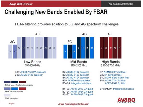

图4. FBAR滤波器为越来越拥挤的3G和4G频谱提供解决方案。
需要运行于多个不同频段和地区,支持高速LTE语音和数据传输的手机目前正加速采用 Avago 的 FBAR 技术解决困难的滤波问题,带有 4G/LTE 功能的手机通常会在紧邻现有无线电服务的新分配频谱运作,因此经常面临服务间可能的干扰。
基于 FBAR 技术滤波器的陡峭滤波曲线和优秀的带外抑制能力除了可以帮助现代智能手机在拥挤的频谱运作,还能避免可能影响甚至中断数据传输的干扰。另外,FBAR滤波器的低损耗特性可以补偿于无线射频前端集成多个频段的较高损耗,改善信号接收能力和电池寿命。
例 如,欧洲主要 LTE 部署频带之一的 Band 7 ,就要求采用 FBAR 滤波器技术以改善智能手机的运作。原因是2600MHz 的 Band 7 紧邻欧洲 WiFi 服务频率的上缘,WiFi 是一个经常和 4G/LTE 同时运作的服务,如使用智能手机作为 WiFi 热点,没有卓越的滤波能力,WiFi 收发器就可能会被 Band 7 上的 LTE 信号传输遮断或干扰。
FBAR 滤波器可以为美国地区、700MHz 频段以及 AWS 频谱或更高频率运作的智能手机带来更好的性能,而在欧洲主要 LTE 部署频段工作的手机也可以受益,新的亚洲 TD-LTE 频段和 FDD 频段也如此,甚至还可提高对 GPS 和 WiFi 等无线电系统的支持,随着新滤波技术挑战的不断出现,作为这些问题解答的 FBAR 技术正逐渐受到青睐。
