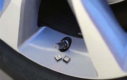

飞思卡尔半导体日前宣布推出FXTH87轮胎压力监测系统(TPMS)系列,这是目前市场上体积最小的TPMS集成封装解决方案,重量仅为0.3克。FXTH87系列的体积比竞争产品小50%,可帮助设计人员降低原材料的整体成本。飞思卡尔最新的系统级封装TPMS产品,在一个封装内提供低能耗,和最高级别的功能集成,包括双轴加速器架构、压力和温度传感器、集成式MCU、射频发射器和低频接收器等。

FXTH87系列采用7 x 7 x 2.2体积的封装,是目前市场上体积最小的产品,这样的体积大小对于胎压传感器拈的开发人员来说非常理想,因为它既能减轻产品重量又能降低原料成本。它的RF功耗在业界最低,仅为7 mA ldd,由此大幅延长了电池使用寿命。加速器则提供单轴和双轴两款选择,定位更加精确,可更好地实施轮胎定位,并实现与原始设备生产商与后装市场应用之间的全面互操作性。此外,集成式MCU和专用固件为用户提供高达8KB的闪存空间,从而提高了应用的灵活性,缩短了产品的上市时间。

QFN 7 x 7 x 2.2 mm封装,焊点可见,便于检测  压力范围100–450 kPa和100–900 kPa Z轴或双XZ轴加速度传感器
·提供加速度传感器标准或高精度公差
·低功耗的唤醒定时器和LFO驱动的定期复位
·可降低功耗的专用状态机
·8位MCU/S08内核,带SIM、中断和调试/监测功能
·512B RAM / 16 K闪存(8 K用于飞思卡尔库,8 K用于应用)
·内置315/434 MHz RF发射器
·内置125 kHz LF接收器
·6个多功能GPIO引脚(包括两个A/D输入)
