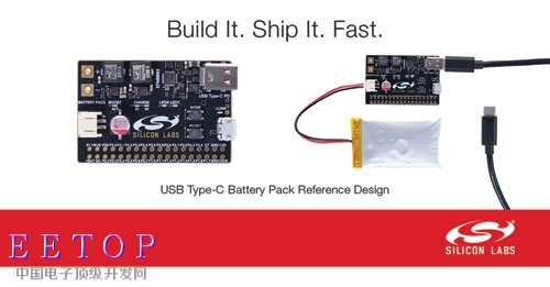

Silicon Labs(亦称“芯科科技”,NASDAQ:SLAB)日前推出简化USB Type-C™可充电锂离子电池组开发的完整参考设计,用于为智能手机、平板电脑、笔记本电脑、耳机和其他便携式设备提供电源。该参考设计包括开发人员采用USB Type-C电能传输(PD)创建双角色端口(DRP)应用所需的所有资源,能够加速新型USB Type-C充电宝的开发或将现有USB Type-A充电宝设计迁移到USB Type-C。Silicon Labs的USB Type-C充电宝参考设计包括开发板、USB Type-C PD协议栈、示例代码、原理图和硬件手册。
DRP充电宝参考设计利用Silicon Labs Simplicity Studio中包括的PD协议栈。该协议栈使得开发人员能够通过调用API去协商和发送USB Type-C消息,从而实现传送或接收电能。灵活的电路板设计使得开发人员能够完全控制电池应用,并且包括一个可在Sink和Source模式之间改变电能方向的按键。
开发板上的Silicon Labs EFM8 Busy Bee MCU作为PD控制器,通过协商各种电源模式提供卓越的设计灵活性。该参考设计能够提供15W(3A@5V)的功率,并在1.8A下充电。此外,PD协议栈仅仅使用了MCU部分功能,开发人员可以使用剩余的外设、内存和处理能力去控制稳压器和电源IC、检测方向、控制开关、更新其他主机状态等。通过使用EFM8 Busy Bee MCU作为PD控制器,开发人员可以结合其他实用的功能,包括采用片内温度传感器和模数转换器(ADC)去监控电池组的温度和电压,防止过热或过充电等。
