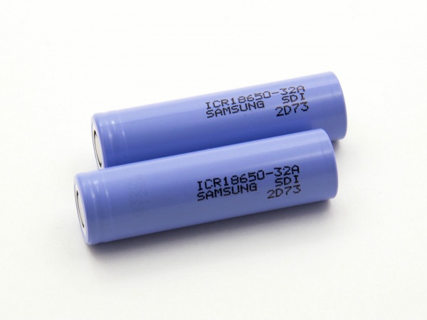

三星SDI已在2013年Q4向笔记本电池pack厂推介旗下最高容量3200mAh圆柱形电池,产品名称:ICR18650-32A。 新推出产品的特点是大容量和高密度,与现有相同体积的3000mAh圆柱形电池(ICR18650-30A)相比容量增加8%, 可减少电池包中的电芯数量,减少笔记本电脑的重量和体积。 也就是说过去用2200mAh 圆柱形电池(ICR18650-22F)组装47Wh的电池包需要6颗电芯, 但用新推出的3200mAh 电池(ICR18650-32A)组装47Wh的电池包只需4颗电芯,重量可减轻60g~70g。
虽然这款电池三星SDI韩国工厂已经量产,推荐用途在笔电上,但要是能装入移动电源中,仅需3节,就能组装成9600mAh,体积极小方便携带。目前,来自深圳移动电源供应链传出的最新消息,三星SDI已经向部分移动电源工厂出货ICR18650-32A/3200mAh电池,开始导入到2014年的移动电源新品规划中。
从三星SDI官方发布的PDF得知,ICR18650-32A的典型容量为3200mAh (12 Wh),最低容量为3100mAh,充电截止电压为4.35V±0.03V,放电截止电压为2.75V。4.35V的工作平台与主流4.2V仅有0.15V差距,但与其配套的移动电源PCBA将需要从新设计,方能兼容。
此外,强光手电筒玩家想尝鲜这款电池,常见的4.2V充电器还不能将其充满,需搭配4.35V充电器,才能充满。
