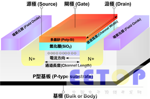

晶体管栅极
我们通过所说的芯片上的晶体管,是指金属氧化物半导体场效应管(简称:金氧半场效晶体管,MOSFET),有栅极(gate)、漏极(drain)、源极(source)三个端。

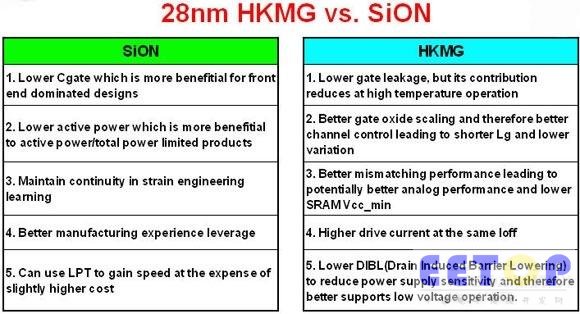

其中缩小栅极面积让晶体管尺寸变小,是工艺进化的关键。HKMG指的就是金属栅极/高介电常数绝缘层(High-k)栅结构,相对于传统的poly/SiON多晶硅氮氧化硅,下面的图表可以直观地展示它们的不同。

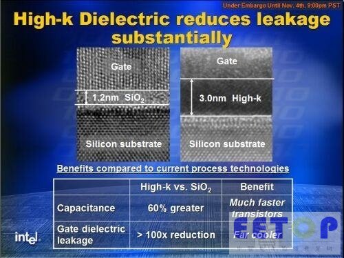

阻碍传统的poly/SiON栅极面积做小的原因,是下方的氧化物绝缘层(主要材料是二氧化硅,不过有些新的高级制程已经可以使用如氮氧化硅silicon oxynitride, SiON做为氧化层之用)的厚度是不能无限缩小的。栅极氧化层随着晶体管尺寸变小而越来越薄,目前主流的半导体制程中,甚至已经做出厚度仅有1.2纳米的栅极氧化层,大约等于5个原子叠在一起的厚度而已。在这种尺度下,所有的物理现象都在量子力学所规范的世界内,例如电子的穿隧效应。因为穿隧效应,有些电子有机会越过氧化层所形成的位能障壁(potential barrier)而产生漏电流,这也是今日集成电路芯片功耗的来源之一。为了解决这个问题,有一些介电常数比二氧化硅更高的物质被用在栅极氧化层中。
high-k工艺就是使用高介电常数的物质替代SiO2作为栅介电层。intel采用的HfO2介电常数为25,相比SiO2的4高了6倍左右,所以同样电压同样电场强度,介电层厚度可以大6倍,这样就大大减小了栅泄漏。后来,intel在 45nm 启用了 high-k ,其他企业则已在或将在 32nm/28nm 阶段启用 high-k 技术。high-k技术不仅能够大幅减小栅极的漏电量,还能有效降低栅极电容。这样晶体管的关键尺寸便能得到进一步的缩小,而管子的驱动能力也能得到有效的改善。
简而言之,与poly/SiOn相比,使用HKMG栅极,晶体管能做的更小,漏电也更少。目前同制程下,HKMG比poly/SiON耗能低30-35%,所以理论上,32nm的HKMG耗能差不多等同于22.5-24nm的poly/SiON。
