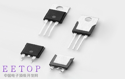

Littelfuse, Inc.,作为全球电路保护领域的领先企业,今天推出了专为电动
汽车
车载充电(EVOBC)应用而设计的16A SCR(硅控整流器)系列开关型晶闸管。 S8016xA系列SCR开关型晶闸管提供 出色的交流处理能力和浪涌稳定性,使其能够处理120V条件下高达16A
RMS
的1级充电,以及100°C、240V条件下高达16A
RMS
以及80°C条件下高达25A
RMS
的2级充电。S8016xA系列是首个能够处理如此高电流水平的SCR开关型晶闸管系列,其采用TO-220R和TO-263封装,符合AEC-Q101要求,并能支持生产部件批准程序(PPAP)。
S8016xA系列SCR晶闸管
S8016xA系列SCR开关型晶闸管的典型应用为电动车载和非
车载充电器
交流线路输入的输入整流。
“S8016xA系列SCR开关型晶闸管采用紧凑的TO-220R和TO-263封装,这有助于电路设计师最大限度地缩小充电电路的尺寸。” Littelfuse产品系列业务开发经理Koichiro Yoshimoto 表示。 “由于符合AEC-Q101标准的设备能够支持PPAP,因此是EVOBC应用的理想选择。”
S8016xA系列SCR开关型晶闸管具备以下关键优势:
最大重复断态电压(V
DRM
)为800V,可处理高达250V
RMS
交流电
源的输入。
RMS导通电流(I
T(RMS)
)最高可达25A,这使其非常适合用于1级和2级交流充电应用。
该产品的峰值非重复阻塞电压(V
DSM
)高达1300V,非重复峰值
浪涌电流
(I
PP
)为2400A,如配合用于交流
电源
过压保护的适当
汽车
级金属氧化物
变阻器
(MOV))(例如Littelfuse AUMOV®系列产品)使用,则可耐受6kV浪涌。
符合AEC-Q101标准并能支持PPAP(生产部件批准程序),因而是保护1级交流车载
充电器的
理想选择。
供货情况
S8016xA系列采用500只装(每管50只)TO-220R封装或500只装TO‑263 (D
2
-Pak)封装,以承载带卷轴包装。您可通过全球各地的Littelfuse授权经销商索取样品。
