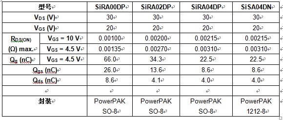

宾夕法尼亚、MALVERN — 2012 5 8 日前,Vishay Intertechnology, Inc.NYSE 股市代号:VSH)宣布,推出其新一代TrenchFET® Gen IV系列30V n沟道功率MOSFET器件---SiRA00DPSiRA02DPSiRA04DPSiSA04DN。这四款器件皆采用了新型高密度设计,在4.5V下导通电阻低至1.35mΩMiller电荷Qgd低至1.8nC,采用PowerPAK® SO-81212-8封装。
新款Vishay Siliconix TrenchFET IV在硅设计、晶圆加工和器件封装上采用了多项技术改进措施,为功率电子系统设计者提供了诸多好处。与前一代器件相比,SiRA00DP的导通电阻与面积乘积减小了60%,在10V电压下实现了1.0mΩ的极低RDS(on)4.5V1.35mΩ的导通电阻达到业内最佳水准。对于设计者而言,MOSFET的低导通电阻可以实现更低的传导损耗,减少功率损耗,达到更高的效率。

器件规格表:
