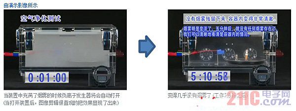

随着工艺技术的发展,IC的尺寸越来越小,有些厂商选择用模块化来实现差异化,例如村田,把自己的优势的MLCC技术与无线技术结合,推出了体积超小的蓝牙wifi模块,这些模块被苹果手机采用。另外,针对,目前医疗电子便携化的趋势,村田也推出了针对医疗电子数据传输的BLE(低功耗蓝牙)模块和提升生活品质的负离子发生器模块,该负离子发生器结构紧凑高效,是业内离子发生量最大的一款产品,为了使产品更模块化,更容易的嵌入到设备中,村田把离子发生器与驱动电源连接到了一起。
                  图1 负离子发生器工作演示
在2012年慕尼黑上海电子展上,村田公司将现场展示这一产品,届时,参观者可以亲眼目睹其效果。

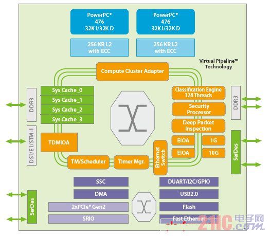

业内人士的看法是用定制芯片把系统厂商的一些关键IP放入到单芯片中,这样,既帮助系统厂商解决了软件工作量也形成了差异化,例如LSI的Axxia通信处理器,系统厂商就可以实现非常自由的定制。例如在下面的AXM2502处理器中,LSI利用虚拟管道技术,可以在芯片中任意增加系统厂商需要的功能以及接口,实现了极大的灵活性和差异化。
            图2 AXM2502处理器
