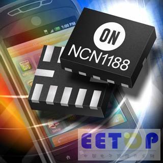

应用于高能效电子产品的首要高性能硅方案供应商安森美半导体(ON Semiconductor,美国纳斯达克上市代号:ONNN)推出业界首款3:1高速USB开关——NCN1188。这器件符合新的移动高清连接(MHLTM)接口标准,应用于高清(HD)视频及数字音频传输。
透过集成MHLTM的能力,这开关使智能手机及其它便携消费电子产品能够与高清电视相连,用于高速内容分享。两条专用高速数据通道能够以每秒60帧(fps)的高达720逐行扫描(720p)及以30 fps的1080隔行扫描(1080i)来处理高清视频传输。这开关还包含一条带电压达-2伏(V)真接地能力、支持通用micro-USB耳机的多用途音频通道,使其成为上市的首款带音频能力的MHLTM开关。
安森美半导体消费产品副总裁Simon Keeton说:“消费电子产品与家庭娱乐设备持续聚合,推动了快速直观连接的需求。NCN1188符合此需求,设定新的性能基准,提升速度,降低器件电容,并提供3:1的开关功能。下一代手机、数码及平板电脑原设备制造商(OEM)如指定使用NCN1188,将能够为其客户提供新水平的丰富媒体内容连接。”
采用NCN1188,最新便携设备便能够共用单个通用串行总线(USB) 2.0或USB 3.0插座,向/从多达三个不同位置传输及接收信号对。这三个差分通道中的每一个都完全符合USB 2.0(高速版)、USB 1.1(全速版)及USB 1.0 (低速版)标准,以及任何类型的通用异步收发器(UART)协定。
NCN1188仅消耗23微安(μA)电流,工作电压范围为2.7 V至5.5 V,可以采用单节锂离子电池或任何受到保护的5 V电压输入端供电。典型导通电容(CON)为仅4.5皮法(pF),典型关闭电容(COFF)为仅3 pF。工作结点温度范围为-40至125 ⁰C。
封装及价格
NCN1188采用12引脚超低高度的无铅2.0 mm x 1.7 mm x 0.5 mm UQFN封装,每10,000批量的单价为0.45美元。
