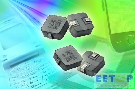

日前,Vishay Intertechnology, Inc.(NYSE 股市代号:VSH)宣布,推出两款新的采用1212外形尺寸的IHLP®低外形、高电流电感器---IHLP-1212AB-11和IHLP-1212AE-11。小尺寸的IHLP-1212AB-11和IHLP-1212AE-11的占位为3.0mmx3.6mm,分别具有1.2mm和1.5mm的超低厚度。
IHLP-1212AB-11和 IHLP-1212AE-11具有最高1MHz的频率和0.22µH~1.0µH的标准感值,在下一代移动设备、笔记本电脑、桌面电脑、图形卡、便携式游戏机、个人导航系统、个人多媒体设备和汽车系统等终端产品中,新器件可用做电压调节模块(VRM)和DC/DC转换器应用,低剖面、高电流电源和负载点转换器,分布式电源系统及现场可编程门阵列(FPGA)的高性能、节省空间和能源的解决方案。
IHLP-1212AB-11的感值范围为0.22µH~ 0.56µH,饱和电流范围为6.7A~9.3A,典型DCR为9.5mΩ~18.7mΩ,最大DCR为11.4 mΩ~22.0mΩ。IHLP-1212AE-11的感值范围为0.22µH~1.0µH,饱和电流范围为5.3A~9.0A, 标准DCR为9.5mΩ~29.5mΩ,最大DCR为11.4mΩ~33.0mΩ。
新电感可处理高瞬态电流峰值而不会硬饱和。新器件符合RoHS规范、100%无铅的屏蔽复合结构可降低蜂鸣噪声的水平,工作温度范围为-55℃~+125℃,对热冲击、潮湿、机械冲击和振动有很高的抵御能力。
