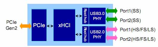

NEC电子在USB3.0标准公布的同时,率先推出了世界上第一颗符合USB3.0标准的由世强电讯代理的主控芯片uPD720200。其功能框图如下所示:
从上图可以看出uPD720200内部集成了两个根集线器,其中USB2.0的根集线器用来向下兼容原USB2.0,USB1.1的设备。USB3.0的根集线器则专门用来连接兼容USB3.0的超高速设备。uPD720200使用PCI Express总线与主系统进行通讯。NEC为这颗IC的应用提供了完整的硬件参考设计。在标准的PC系统中,NEC还可以提供Windows下的驱动程序供用户免费使用。
