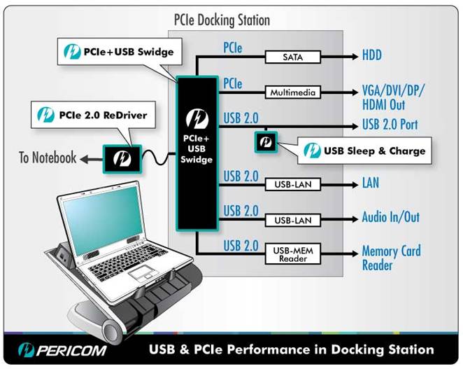

五款新品中的第一是业界首款多重通讯协议(multi-protocol)的PCIe转接USB2.0主控制器桥接器(host controller bridge)加上PCIe 包交换(packet switch),这种产品又称为SwidgeTM(bridge与switch的合称)。第二款新品为全新的、仅有PCIe转接USB 2.0的主控制器桥接器。这次新发布的其他新产品还包括一款信号调节产品线上的单信道PCIe 2.0(5Gb/s) ReDriverTM 产品和两项新的USB休眠充电(Sleep-and-Charge)充电芯片产品。
市场调研机构In-Stat 公司2008年3月的调查报告揭示:USB是现今最为广泛使用的串行通讯协议,拥有超过60亿的安装数量,在PC与周边产品中的采用率近乎100%,并以每年20亿个单位以上的数量增长;并且在PCIe to USB2 + PCIe Swidge和Sleep-and-Charge产品所涉及的细分市场中获得广泛的应用。另外单通道的PCIe 2.0 ReDriver是针对量产化的笔记本电脑扩展坞(docking station)、外接线缆(cable)和其它应用,在这些市场中多通道产品的性价比不高。
PI7C9X442SL Swidge芯片是业界首款PCIe 1.0转接4端口USB 2.0主控制器以及2端口PCIe 1.0 包交换器。本产品已通过PCISIG协会认证并且完全符合USB 2.0、EHCI 1.0a/OHCI 1.0和 PCIe 1.1规格。此芯片支持Pericom 的PowerSaveTM先进电源管理技术,可通过 I2C 总线进行全编程,它采用节省空间的14x14mm 128TQFP封装供货。该款双通讯协议芯片能让系统设计师获得和增加用于扩充或是转接的、高价值的PCIe端口。PI7C9X440SL芯片与相似,但不提供用于各种USB 2.0主控制器优化应用的下行PCIe接口。
PI3EQX5701单通道ReDriver是Pericom 领先的PCIe 2.0信号处理解决方案系列的最新产品。本产品针对基于USB的各种产品中的PCB线路、外接线缆和多个连接头等需要延展有效距离与恢复讯号完整性而设计。此芯片提供设计师单一电源、节能模式、可编程均衡(programmable equalization)以及其它的先进功能,并采用节省空间的4x4mm 20-TQFN封装。
PI5USB58和 PI5USB2058为Pericom的USB 2.0/3.0 休眠充电控制器产品线的最新产品。PI5USB58在广受欢迎的PI5USB56上增加了一项新功能,当终端设备连接上使用此芯片的笔记本电脑或其它产品时能自动侦测连接,并且辨认连接的终端设备的种类(通常为手机或iPod等)。Pericom的休眠充电产品线能让使用者的笔记本电脑保持“睡眠状态”或是关机模式,并同时稳定地使用USB接口为终端设备安全而可靠地充电。PI5USB2058芯片提供一系列的高性价比特性,采用占板面积小的3x3mm 16-TQFN封装供货。
PI5USB2058 Smart Power Switch芯片是业界首款将电源开关和监控(power switch and monitor)功能集成的USB充电器产品,在单一芯片中提供了自动侦测、电源监视和开关功用。此芯片是当今提供最多整合功能的USB充电芯片,并提供一系列的高性价比特性,采用占板面积小的3.5x4.5mm 20-TQFN封装。
这两款新的USB充电产品都包含了Pericom专利申请中的PowerNapTM技术,能在笔记本电脑即使处于休眠模式时还提供稳定的充电功能。这一功能为笔记本电脑设计者提供了先进且低成本的移动设备充电解决方案。
