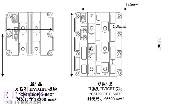

·与具有相同耐压和额定电流的以往产品※5相比,外形尺寸大约缩小33%,可为逆变器的小型化做贡献

※5 X系列CM1200HC-66X与H系列CM1200HC-66H的比较

封装尺寸
(W × D × H)

以往产品封装尺寸比较
