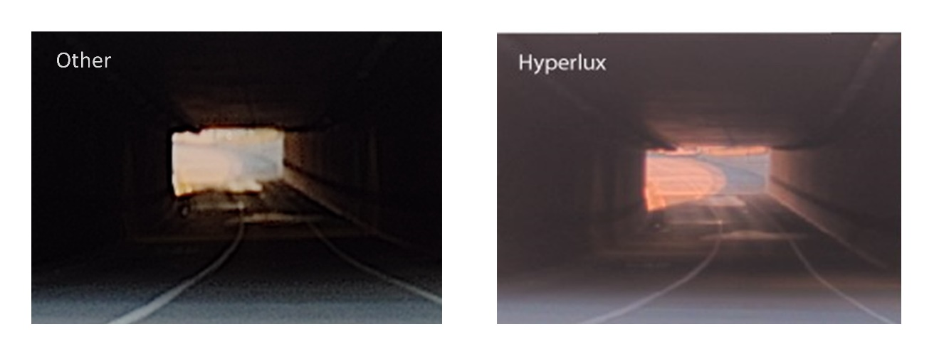

动态范围和帧率
动态范围是指一个像素的最小(噪声)信号与其最大阱容之间的比值,它定义了图像中存在多少不同亮度级别。在具有极端光照条件的应用中,这是一个特别重要的特性。动态范围指标基于欧洲机器视觉协会 (EMVA)1288 标准,并以分贝 (dB) 为单位,因此可以轻松地根据大多数传感器资料手册进行比较。
2:右侧图像具有更高的动态范围
