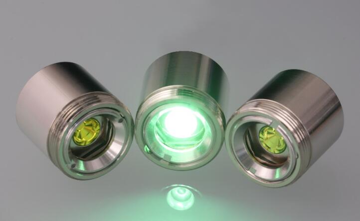

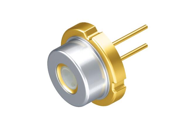

MonaLIGHT激光模块是基于艾迈斯欧司朗强大的蓝激光二极管PLPT9 450LB_E(5W,TO90金属罐式封装),并与Crytur生产的一个特殊的透射型荧光粉转换器相结合。(图片:艾迈斯欧司朗)
最新的MonaLight激光模块结合了艾迈斯欧司朗的PLPT9 450LB_E蓝激光二极管和Crytur的新型荧光粉转换技术。(图片:Crytur)
