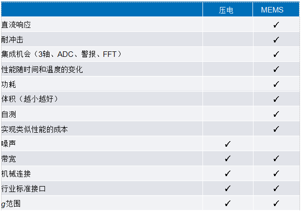

MEMS加速度计一直没有足够的带宽、噪声过高,g范围也仅支持监控不太重要的资产,这种情况直到最近才发生改变。MEMS技术的最新进展克服了这些限制,使MEMS振动传感器能够监控低端资产,也能监控非常重要的资产。表1显示了压电式传感器和MEMS传感器在CbM应用中所需的重要特性。MEMS加速度计体积小、可通过电池供电运行数年、成本低,且性能不逊于压电式传感器,正快速成为许多CbM应用的首选传感器。

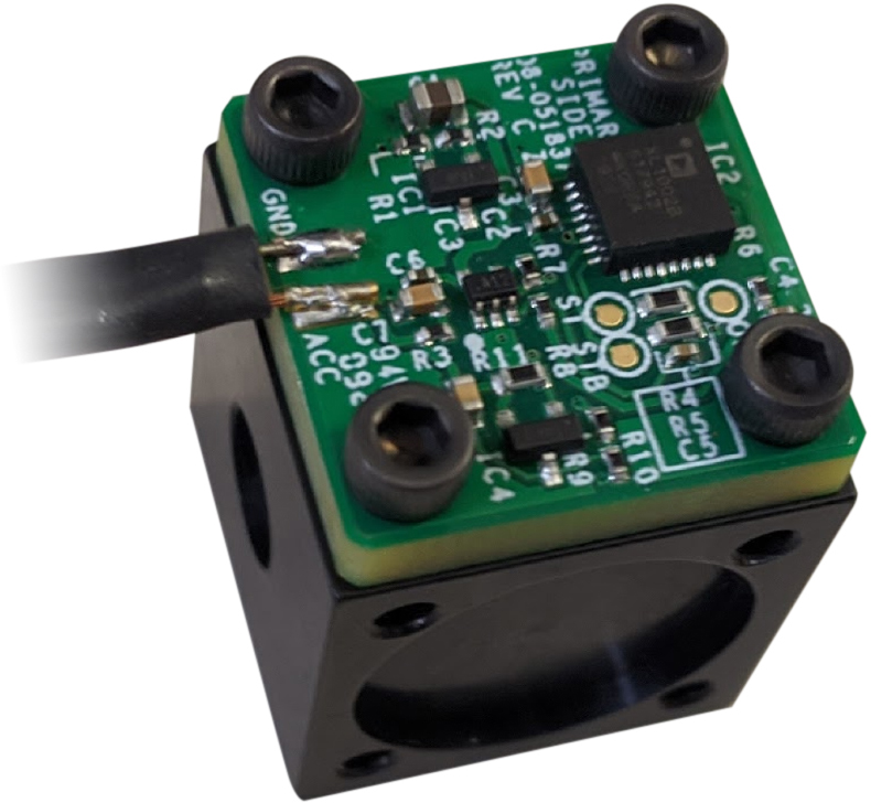

CN0532 PCB的设计厚度为90 mils,以保持数据手册中给出的MEMS加速度计的频率响应性能。测试装置采用螺钉安装,开箱即可进行测试。安装块、PCB和焊锡膏等均进行了广泛表征,以确保全带宽机械转换功能、最大限度地提高传感器带宽内各类故障的可见性,并通过捕捉这些故障来延长资产的使用寿命。这些解决方案让CbM设计人员能够轻松将MEMS加速度计集成到他们的资产中,并与现有的压电式基础设施无缝连接。

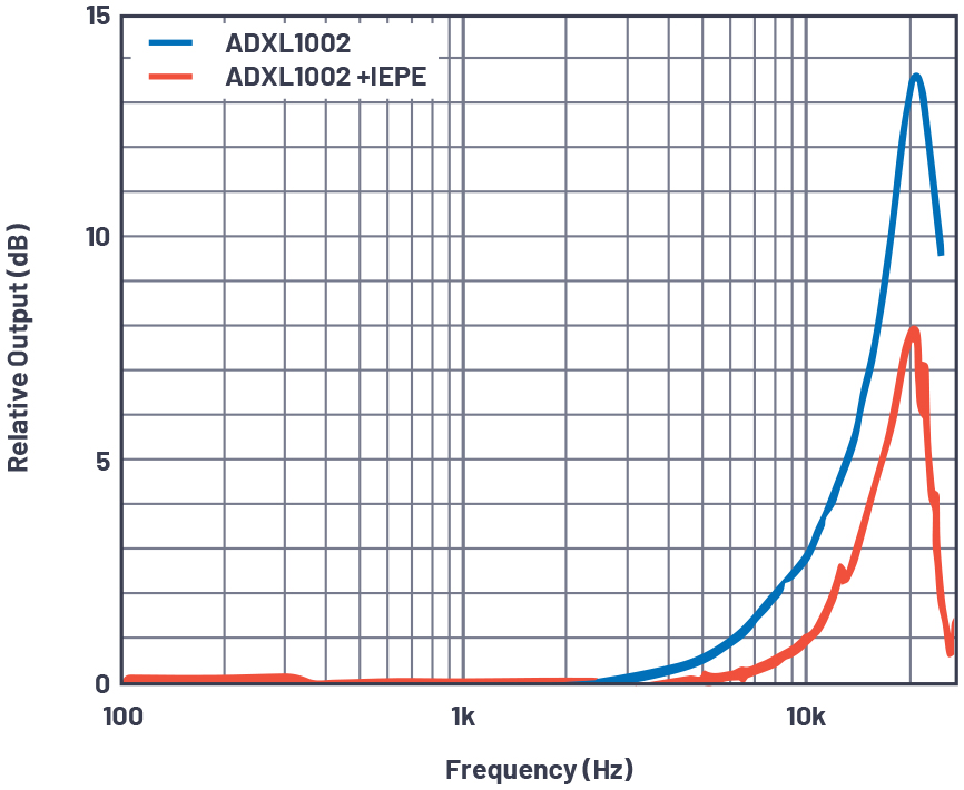

对于高频振动测试,机械信号路径的完整性非常重要。换句话说,从信号源到传感器,振动信号必须没有衰减(由于阻尼)或放大(由于谐振)。如图4所示,一个铝质安装块(EVAL-XLMOUNT1)、四个螺钉安装座和一个厚PCB,确保对目标频率范围提供平坦的机械响应。IEPE参考设计让设计人员能够轻松使用MEMS传感器来取代压电式传感器。
4.振动测量测试装置:使用EVAL-XLMOUNT1铝质安装块将EVAL-CN0532-EBZ板连接至振动台
5.EVAL-CN0532的频率响应与ADXL1002数据手册给出的频率响应的比较

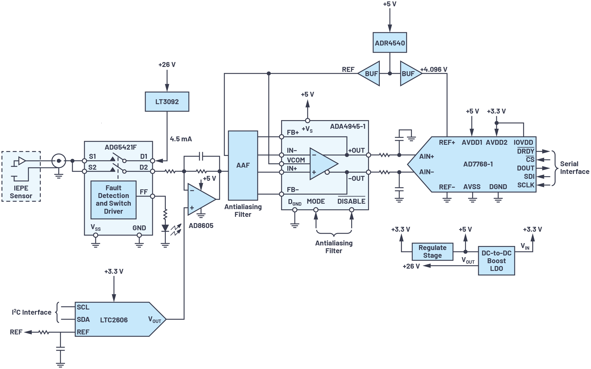

6显示了一款经过实验室测试和验证的IEPE DAQ信号链。这款参考设计提供了兼容MEMS和压电式加速度计的优化模拟信号链。ADI不仅关注基于MEMS加速度计的解决方案。请注意,压电式加速度计提供出色的性能,是广泛使用的振动传感器;所以,压电式加速度计是适用于精密信号链产品的重要传感器。
6所示的电路是适用于IEPE传感器的传感器到比特(数据采集)信号链,由电流源、输入保护、电平转换和衰减级、三阶抗混叠滤波器、模数转换器(ADC)驱动器和全差分∑-Δ ADC组成。CbM系统设计人员在使用压电式加速度计时,需要使用高性能模拟信号链来实现振动数据保真。设计人员只需将IEPE传感器或CN0532 IEPE传感器直接连接到CN0540 DAQ参考设计,就可以评估信号链的性能。ADI对此设计进行了广泛测试,提供开源设计文件(原理图、布局文件、材料清单等),以轻松将其集成到终端解决方案中。

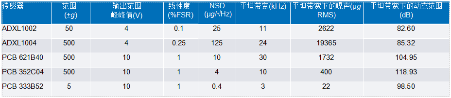

采用2MEMS传感器和3个压电传感器对高精度数据采集参考设计进行测试,如表2所示。从表中可以看出,每个传感器的g范围、噪声密度和带宽都有很大差别,价格也是如此。值得注意的是,压电传感器仍具有最佳的噪声性能和振动带宽。
对于CN0540,系统带宽设置为54 kHz,信号链噪声性能是针对在该带宽范围内能够达到>100 dB动态范围的传感器,例如,Piezotronics PCB 621B40型加速度计可以在30 kHz时达到105 dBCN0540旨在提供超越当前振动传感器性能的带宽和精度,确保它不会成为收集高性能振动数据时的阻碍。在同一系统上比较MEMS和压电式传感器并确定基准是非常容易的。无论与MEMS传感器、压电传感器还是与两者一起工作,CN0540都能为数据采集和处理提供最佳信号链解决方案,所以必然会设计为嵌入式解决方案。
当我们说MEMS传感器能以更低的成本提供相当的性能时,ADXL1002SNR83 dB,但与压电传感器相比,其成本低10倍以上。MEMS传感器现在可替代除最高性能的压电传感器以外的所有传感器,且成本低廉。

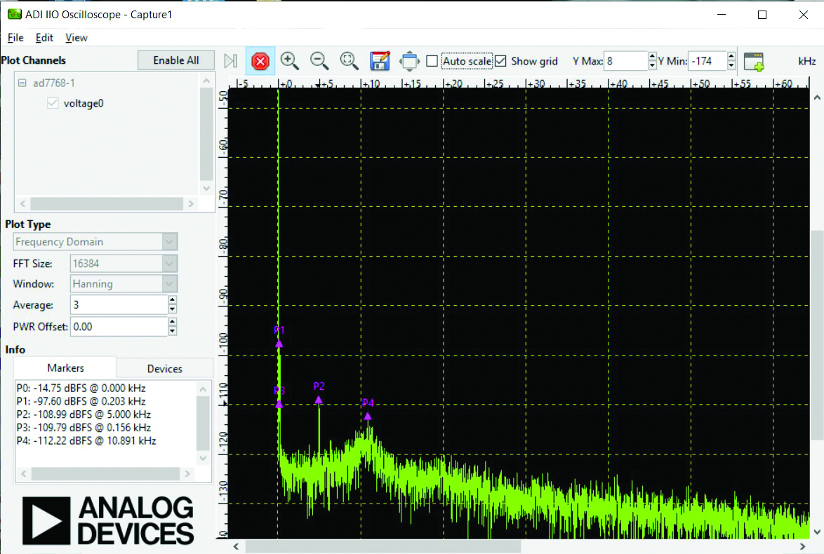

IIO示波器(如图7所示)是一款与ADI Kuiper Linux一起安装的免费开源应用,可以帮助您快速显示时域和频域数据。它基于Linux IIO框架进行构建,直接与ADILinux设备驱动器连接,可以在一个工具中完成设备配置、设备数据读取和可视化显示。
7.IIO示波器显示5 kHz纯音的FFT
