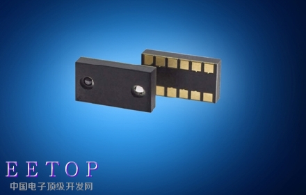

RF Digital的RFD77402 Simblee™物联网 (IoT) 3D飞行时间 (ToF) 传感器模块基于Simblee 平台,是用于白色家电、消费类电子和工业测量设备、手势识别和机器人等各种IoT应用的端到端开发环境。
RF Digital RFD77402 Simblee IoT 3D ToF传感器模块集成了嵌入式光传感器、垂直腔表面发射激光器 (VCSEL) 驱动器、微控制器和板载存储器,能够提供高精度距离映射和3D成像技术。此模块采用人眼安全激光器测量从指定目标反射回来所用的时间。而这款高重复率激光器采用850nm波长的光源,提供100mm至最远2m的总传感距离。RFD77402具有最高10Hz的刷新速率和用于器件控制与数据传输的I2C接口,出色的ToF技术使得此传感器模块成为众多需要精确距离映射和3D成像应用的理想之选。
RF Digital RFD77402 Simblee IoT 3D ToF传感器模块采用超小型4.8 mm × 2.8 mm × 1.0 mm SMD封装,适合于需要精确距离测量、用户检测、障碍物检测和规避、手势检测和识别、定向运动以及体积或高度控制的各种IoT传感器应用。为便于开发Simblee生态系统,还为RFD77402提供了两款开发工具:RFD77306 IoT 3D ToF扩展板和RFD77804 Simblee无线IoT 3D ToF传感器套件。
