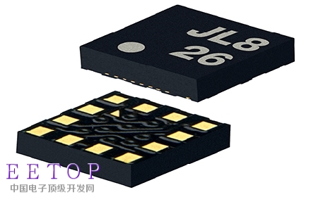

ROHM集团旗下的Kionix, Inc.,(总部位于美国纽约州伊萨卡)开发出非常适用于智能手机和可穿戴式设备的计步器功能的3轴加速度传感器“KX126”。
本产品在传感器中内置了步行检测及计步算法,无需再为了计步器功能而单独设计电路,有助于减轻客户的设计负担。另外,利用优化的ROHM独有低功耗算法,新增计步器功能仅需100nA,有助于应用的低功耗化(普通加速度传感器的功耗约为150uA)。不仅如此,采用2x2x0.9mm的小型封装,即使有限的空间也可实现计步器功能。
近年来,在健身领域,同时搭载检测行走状态的步行检测功能及计算步数的计步功能的更高精度的计步器需求日益高涨。这种高级计步器还有望在看护领域、物流及职场工作效率改善方面大展身手。
此外,此类搭载传感器的应用逐年增加,与此同时,在传感器中直接内置算法等的产品也越来越多。通过将各种功能直接内置于传感器,不仅可提供简单易用的产品,还有助于降低电池耗电量并实现应用的小型化。
在这种背景下,Kionix利用所擅长的MEMS技术,开发出在2x2x0.9mm的小型封装中内置计步器功能的高性能、低功耗3轴加速度传感器,并扩充了产品阵容。
