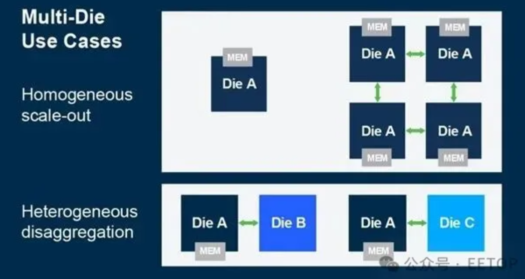

Multi-die 解决方案支持同构扩展,通过在多个裸片上复制相同的芯粒设计,提升容量和良率并突破光罩尺寸限制。在 HPC 和 AI 工作负载中,此方法可实现单个处理单元的复制,构建出更大规模、可扩展的计算架构。
该解决方案还支持异构分解,即通过功能或工艺几何结构对单个裸片进行差异化处理。在汽车ADAS和激光雷达系统中,此实现将存储模块置于成熟制程节点以提高良率,而逻辑密集型功能则采用先进制程节点实现。
Multi-die应用场景
