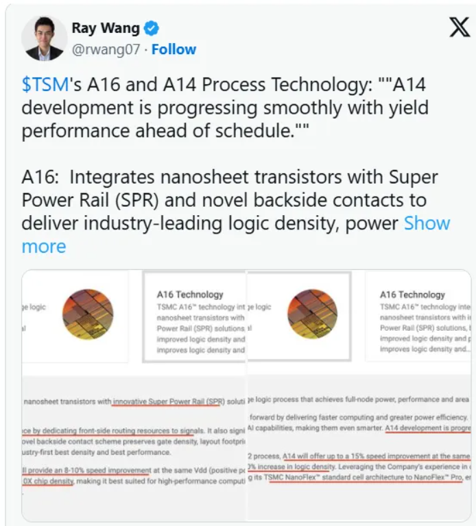

当业界探讨 2nm 以下制程时,除台积电外,仅有少数厂商跟进。英特尔代工业务(Intel Foundry)虽披露了 14A 工艺规划,但尚未公布性能预期或良率数据。而根据台积电通过分析师 Ray Wang 透露的信息,其 A14 制程已提前达成良率目标。更关键的是,台积电还公布了相较 N2 制程的性能提升幅度 —— 数据堪称惊艳。

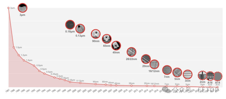

Graph showing semiconductor process nodes from 3µm in 1987 to A14 2nm projected in 2028.
技术升级亮点:速度提升 15%,能效比跃升 30%,架构全面革新
台积电表示,与 2nm 制程相比,A14 工艺在相同功耗下可实现 15% 的速度提升,等效能效比提升达 30%。该制程将采用第二代 GAAFET 纳米片晶体管与全新 NanoFlex Pro 标准单元架构,相较 N2 制程密度提升 20%。多项核心指标的同步优化,印证 A14 将成为推动性能升级的关键制程。
