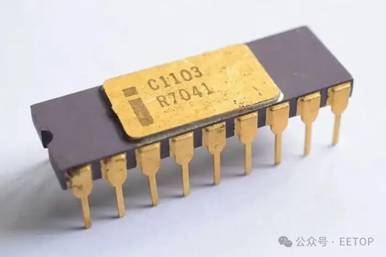

英特尔 1103 的陶瓷封装版本 C1103。图片(修改版)由托马斯・阮(Thomas Nguyen)提供,基于维基共享资源(CC BY-SA 4.0)
尽管起步艰难,1103 仍成为首款广泛应用的半导体 DRAM,也是首个在技术和商业可行性上对磁芯存储器形成实质性挑战的产品。到 1971 年,它已成为全球最畅销的半导体存储芯片。两年内,18 家主要计算机制造商中有 14 家 —— 包括惠普、DEC、霍尼韦尔和 CDC—— 采用了该芯片
1103 的性能并非出类拔萃,但对许多逻辑级应用而言已足够快,尤其在小型机和大型机系统中。设计师们虽不钟爱它,却因经济因素而广泛使用。

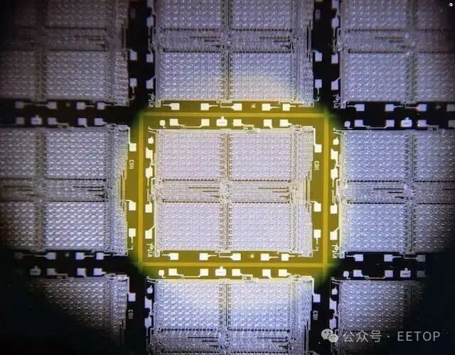

jRFJBTSBtZW1vcnkgY2VsbCBvZiB0aGUgSW50ZWwgMTEwMw==" class="rich_pages wxw-img" data-imgfileid="503571516" data-src="https://mmbiz.qpic.cn/mmbiz_jpg/RCK3E1icyUYq6Xkibu4fTNIpkmLvEwM2fQmxTTuc3miaKgBTabcDicqptnOKfNnfFotBqGjbibtwN0LbyvCFhgGkgug/640?wx_fmt=jpeg&from=appmsg&watermark=1#imgIndex=1" data-type="jpeg" data-original-style="null" data-index="2" data-ratio="0.7598152424942263" data-w="433" src="https://mmbiz.qpic.cn/mmbiz_jpg/RCK3E1icyUYq6Xkibu4fTNIpkmLvEwM2fQmxTTuc3miaKgBTabcDicqptnOKfNnfFotBqGjbibtwN0LbyvCFhgGkgug/640?wx_fmt=jpeg&from=appmsg&watermark=1&tp=webp&wxfrom=5&wx_lazy=1#imgIndex=1" _width="433px" data-report-img-idx="1" data-fail="0" style="-webkit-tap-highlight-color: transparent;padding: 0px;outline: 0px;max-width: 100%;box-sizing: border-box !important;overflow-wrap: break-word !important;vertical-align: bottom;height: auto !important;visibility: visible !important;width: 433px !important"/>
英特尔 1103 的 DRAM 存储单元。图片由 Chrihern 提供,基于维基共享资源(CC BY-SA 3.0)
原生 1103 的 I/O 并不兼容 TTL 电平,它使用更高电压(约 16 伏),且对时钟时序、芯片使能重叠以及建立 / 保持时间裕量要求苛刻。这意味着需要在外部添加刷新逻辑,虽然增加了控制器设计的复杂度,但仍比管理磁芯存储器的读破坏操作和庞大物理空间更为简便。
这些特性使得 1103 在未添加缓冲器或接口电路时难以与标准逻辑集成。尽管如此,其逻辑兼容性、可扩展性和可制造性仍使其超越磁芯存储器,成为首批真正适用于系统内存的 DRAM 之一。
