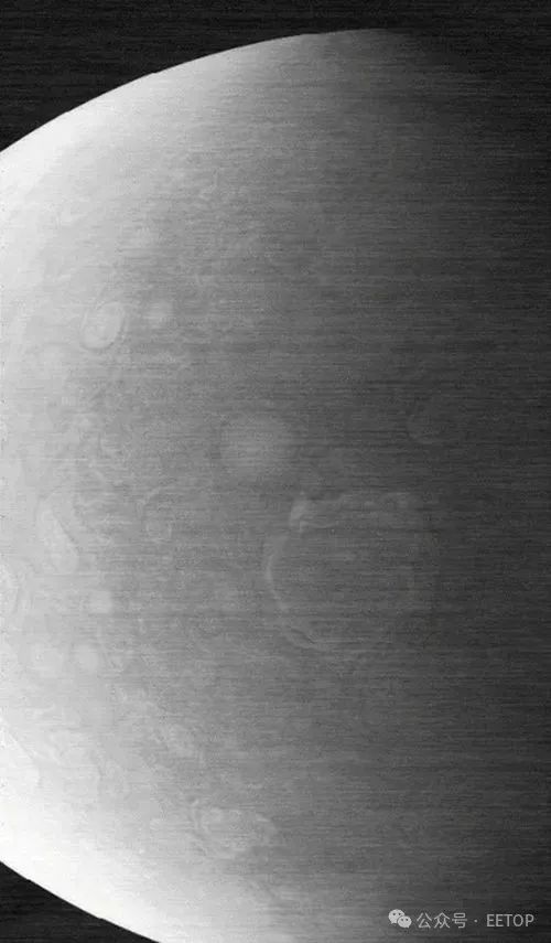

朱诺号前34次环绕任务,JunoCam运作正常,持续传回可用影像。 但第47次轨道飞行,开始出现辐射损伤征兆。 到第56次,几乎所有影像都损坏无法使用。
JunoCam拍摄影像可见颗粒与水平条纹,显示受辐射损伤。 摄于2023年11月22日,为木星北极区域环状气旋。
