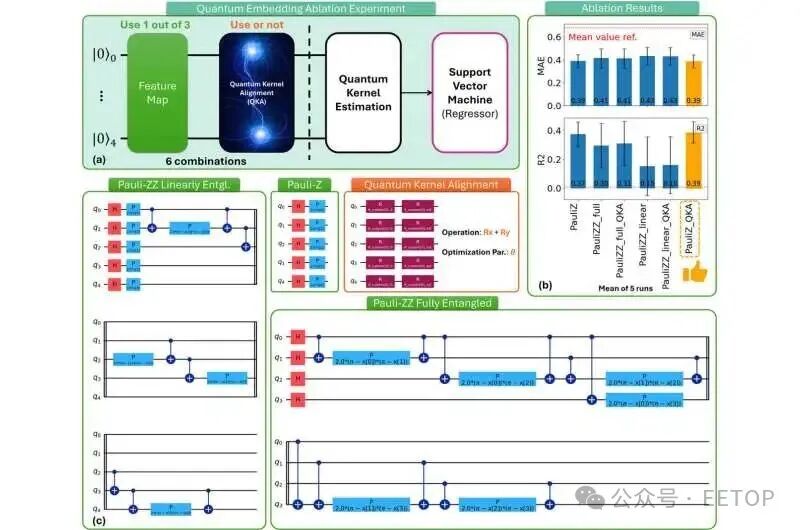

GaN HEMT 中欧姆接触形成的基于量子机器学习的建模过程的示意图。

他们对 159 个氮化镓高电子迁移率晶体管(GaN HEMT)半导体的实验样本数据采用了量子机器学习(QML)方法。这种巧妙的方法融合了经典技术与量子技术。
用于优化 QKAR 性能的量子消融研究
首先,他们从众多制造变量中筛选出那些对性能有关键影响的变量。
接着,他们开发了一种量子核对齐回归器(QKAR)架构,将经典数据转换为量子态,从而启动机器学习过程。当从数据中提取出所有特征后,再用一种经典算法检索这些信息,然后通过训练该算法来指导制造过程。
在针对同一问题的研究中,QKAR 技术的表现优于七种不同的经典机器学习算法。
