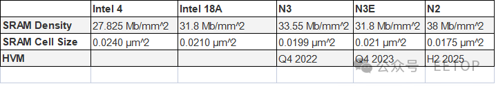

根据ISSCC 2025预先发布的计划,英特尔18A制造工艺(1.8纳米级)的SRAM密度明显低于台积电N2(2纳米级),而更接近台积电的N3。不过,英特尔的18A可能在其他方面具有重大优势。
英特尔的18A制造工艺采用了高密度SRAM位单元,尺寸为0.021微平方米(从而实现约31.8Mb/mm²的SRAM密度),与英特尔4代中0.024微平方米的高密度SRAM位单元相比有了显著提升,但与台积电的N3E和N5相当。相比之下,台积电的N2制造技术将高密度SRAM位单元尺寸缩小至约0.0175微平方米,实现了38Mb/mm²的SRAM密度。
18A和N2都采用了环绕栅极(GAA)晶体管,但与英特尔不同,台积电在其依赖鳍式场效晶体管(FinFET)的前代技术基础上,成功地将高密度SRAM位单元尺寸大幅缩小。值得注意的是,除了SRAM位单元尺寸外,SRAM的另一个关键特性是功耗,而我们目前尚不清楚18A和N2在这一指标上的对比情况。
