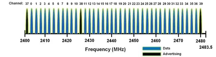

蓝牙LE通信在全球未授权的2.4 GHz ISM(工业、科学和医疗)频段内进行。这个频带被分成40个通道,每个通道 2 MHz 宽(图 2)。
图 2.蓝牙 LR 通信的频谱。图片由Microchip提供
此外,其中 37 个通道专用于数据传输和辅助广播,而其余 3 个用作主要广播通道,用于发现和发起设备之间的连接。

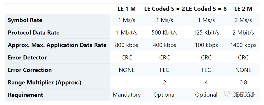

结合上述对话,表 1 显示了不同模式的细分和比较。
表 1. 1M、2M、编码 S2 和编码 S8 之间的比较。

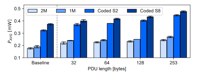

实验是在一个空置的大学实验室中使用Nordic Semiconductor 的nRF52840 DK器件进行的。该设置由 BLE 客户端和所有四种 PHY 模式的外设组成,用于测量不同配置中的功耗、吞吐量和可靠性。
正如预期的那样,2M PHY 模式由于其快速的数据速率而产生最低的平均功耗。然而,编码的 S8 PHY 的功耗最高,主要是因为其编码方案的开销。与 1M PHY 模式相比,2M PHY 的功耗大约减少了 8%,而编码的 S2 和 S8 PHY 的功耗分别增加了大约 61% 和 70%。这些结果的细分如图 4 所示。
图 4.使用 125 ms 固定连接间隔时,具有不同 PDU 长度和 PHY 模式的 BLE 从设备的平均功耗。

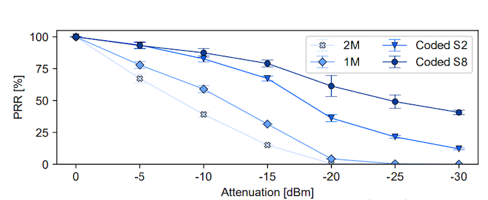

该研究还通过测量不同链路质量的数据包接收率(PRR)来评估通信可靠性。2M PHY 具有最低的 PRR,而编码的 S2 和 S8 PHY 由于其编码方案,显着提高了链路质量较差的可靠性。
最后,研究人员评估了四种 PHY 模式在 Wi-Fi 干扰下的鲁棒性。正如预期的那样,编码 S8 PHY 模式提供了最高的 PRR 和可靠性。在 Wi-Fi 干扰下,编码 S2 和 S8 PHY 保持几乎 100% PRR,而 2M PHY 在 Wi-Fi 传输功率为 5 mW 时仅管理 54% PRR(图 5)。
图 5.不同衰减级别下不同 PHY 模式的数据包接收率。图片由Spörk 等人提供。
这些研究人员还发现了有关链接质量的一些有趣的事情。PHY 模式的最佳选择取决于连接的质量。当连接稳定且干扰较低时,2M PHY 模式是最大化数据吞吐量和能源效率的最佳选择。与其他 PHY 模式相比,其更高的数据吞吐量可实现更快、更节能的通信。
然而,当连接质量较差时,数据包经常被损坏。在这种情况下,编码 S8 PHY 模式变得更合适,因为它可以恢复大多数损坏的数据包而无需重传,因此更加节能。有趣的是,在 -10 dBm 和 -15 dBm 衰减之间有一个小的过渡区域,其中 1M PHY 模式在功耗方面略优于其他 PHY 模式。
