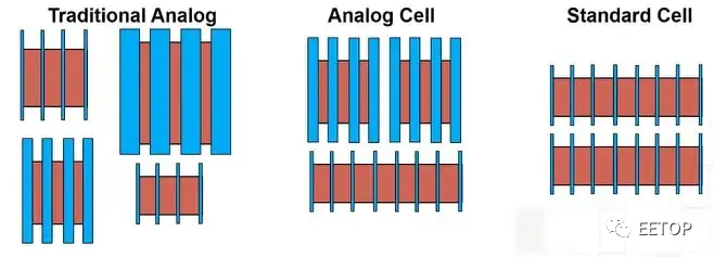

从N7到N5再到N3,模拟设计规则的数量急剧增加,同时需要考虑更多的布局效应。模拟单元的高度往往是不规则的,所以没有像标准单元那样的基台(abutment)。附近的晶体管布局会影响相邻晶体管的性能,需要花费更多时间进行验证。
台积电从N5节点开始对模拟单元采取的方法是使用具有固定单元高度的布局,支持单元的基台以形成阵列,重复使用 Metal 0 及以下的预绘制布局,并且经过硅验证。模拟单元的 PDK 内部是有源单元,加上所有其他参数:CMOS、保护环、CMOS tap、变容二极管等。
模拟单元现在使用固定高度,放置在轨道(track)中,您可以在其中使用基台,甚至可以自定义过渡(transition)、tap和保护区域。模拟单元的所有可能组合都经过详尽的预验证。

通过这种模拟单元方法,可以实现均匀的氧化物扩散 (OD) 和多晶硅 (PO),从而提高硅产量。

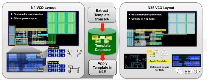

使用自动化步骤和模板方法将 N4 的 VCO 布局迁移到 N3E 节点,重用差分对和电流镜像设备的布局和方向。将新的自动化迁移方法与手动方法进行比较,其中手动迁移所需时间为 50 天,而自动化仅需 20 天,因此生产率提高了 2.5 倍。早期的 EM、IR 和寄生 RC 检查是实现生产力提升的基础。
N4 到 N3E VCO 布局迁移
