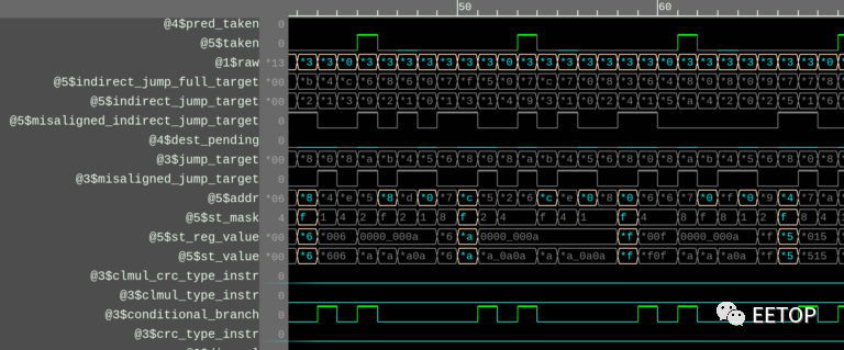

即使在繁忙的电路中,当你仔细观察时,大多数逻辑电路大部分时间都没有做有意义的工作。例如,在这个WARP-V CPU核心的跟踪中,CPU几乎每个周期都在执行指令。但计算分支目标的逻辑并不繁忙。它只需要用于分支指令。而浮点逻辑只需要用于浮点指令,等等。在下面的跟踪波形中,大多数信号值是灰色的,表明它们没有被使用。
显示时钟门控的 CPU 波形
