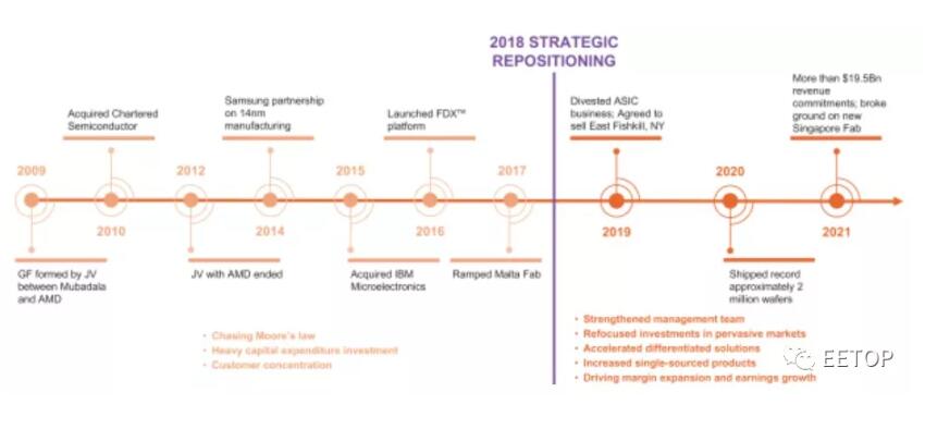

上周,Globalfoundries提交了F-1招股书,宣布将在纳斯达克上市。GF是由旧的AMD和IBM代工业务合并而成的,其中加入了一些特许半导体公司作为“调味品”,然后又去掉了一大堆IBM的“骨头”—以实现更多的利润。
自成立以来GF一直是私人控股公司,AMD 和阿布扎比政府是其两个唯一股东,我们从未了解过公司内部情况。而 F-1 文件只显示了过去三年的财务数据,因此它绝不是一个完整的数据集。格罗方德从 AMD 分拆出来,阿布扎比政府斥资约 230 亿美元收购了特许和 IBM 微电子,并投资于晶圆厂产能,将其从 28 纳米工艺推至低至 12 纳米,然后在7纳米处遇到了极紫外光刻(EUV)障碍,并决定停止继续推进。

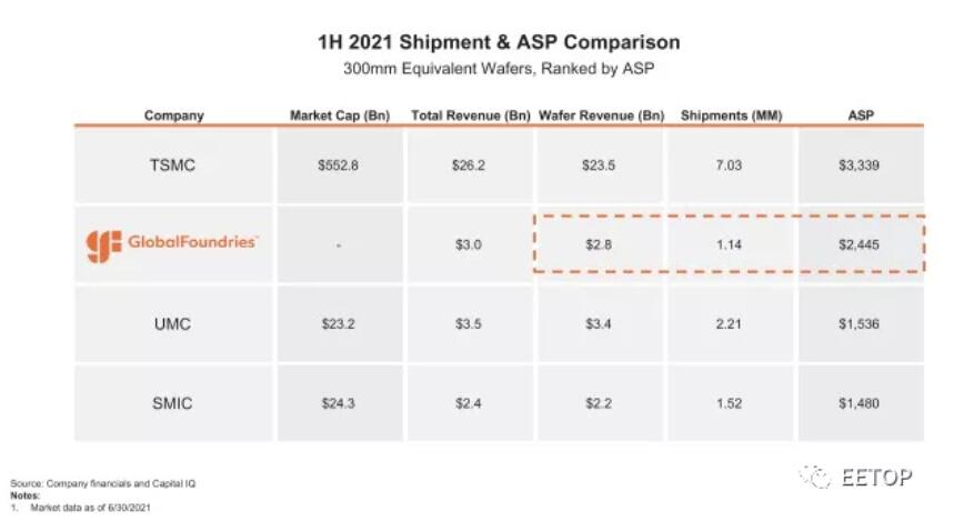

坦率地说,如果英特尔将其代工财务数据与成品芯片财务数据分开的话,我们不知道英特尔代工服务是否能赚到钱。我们也不知道代工业务对三星的拖累有多大,但世界上总得有人来制造内存和闪存。台积电作为一个纯粹的代工企业似乎正在赚钱,我们在8月份谈到过这一点,截至6月份的第二季度收入增长28%,达到133.2亿美元,净利润为48.1亿美元,占收入的36.1%。这令人惊讶!这就是垄断先进工艺对一个芯片制造商的影响。但是,这需要在研究、开发和资本设备方面进行大量的投资,这就是为什么台积电现在在银行里有将近320亿美元的现金,不幸的是,这么多的钱也只能够建造一个半先进的晶圆厂。

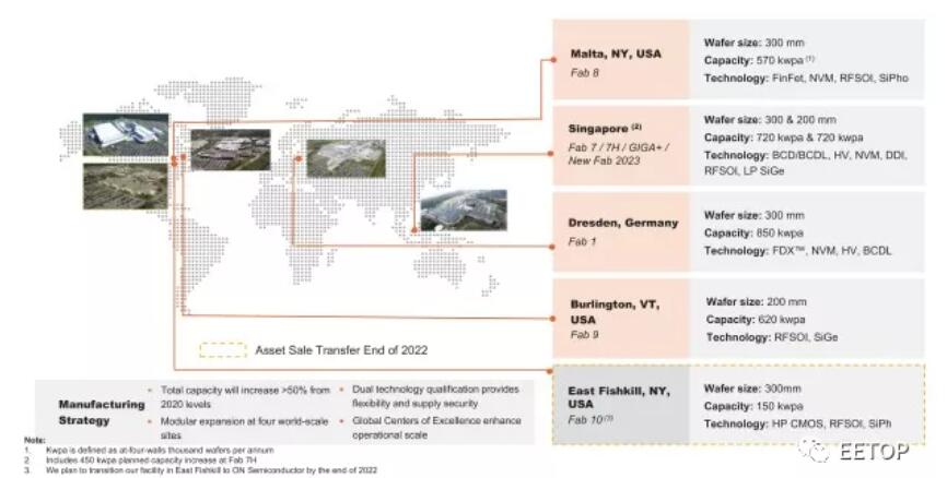

Globalfoundries有很好的理由采取保守的做法。它不能以任何其他方式进行游戏。这就是为什么它最近的投资是温和的:10亿美元用于扩建其位于纽约马耳他的8号工厂(Fab 8),每年增加15万片晶圆的产能,另外10亿美元用于扩建位于德国德累斯顿的1号工厂(Fab 1)。8号工厂的扩建是为了平衡它在出售纽约东菲什基尔的10号工厂时将失去的产能,该工厂曾是IBM微电子公司的主要工厂,Globalfoundries将以4.3亿美元的价格出售给安森美半导体;该交易于2019年宣布,到2022年底应完全付清。
Globalfoundries 在新加坡经营着三个代工厂——Fab 7、Fab7H 和 GIGA+——并且有一个新的晶圆厂计划于 2023 年在该国上线,基于 300 毫米晶圆。还计划在纽约增设一座晶圆厂。所有这些晶圆厂建设都将通过“公私合作伙伴关系”获得资金,这意味着州政府和联邦政府将介入。鉴于到首次公开募股,阿布扎比政府似乎希望在半导体短缺的情况下套现,并套出一些Globalfoundries的股票,而不是向该公司注入数百亿美元,并希望以后兑现更大的套现。IPO的股票数量和发行价尚未确定,但自夏天以来,人们一直在谈论这家芯片制造商正在寻求250亿美元左右的估值,而IPO将是这一价值的一部分。

2018年,也就是Globalfoundries向IBM生产14纳米的Power9和22纳米的System z14大型机处理器,以及向AMD生产14纳米的 "Naples "EPYC 7001 CPU和 "Vega "和 "Navi "Radeon GPU时,收入仅略低于62亿美元。但是,由于运行工厂的高成本和非常高的研发成本(近9.262亿美元),因此亏损为 27.7 亿美元。
就在这一年,首席执行官Tom Caufield对Globalfoundries进行了 "战略重新定位",随后它以6.5亿美元(可能还有9000万美元的启动资金)将其定制ASIC业务(这是IBM微电子团队的一大块)出售给Marvell,并以未披露的金额将其位于新加坡的Fab 3E工厂出售给Vanguard Semiconductor。这是 7 纳米工艺飙升的时候,Globalfoundries表示要统治12纳米及更大的工艺世界,如果英特尔台积电和三星不忙于一直做先进的工艺,他们的服务就不会那么好。2019年,当安森美半导体完成出售East Fishkill Fab 10工厂的交易后,收入下降了6.2%,至58.1亿美元,毛损失增加了一些,但由于重组和削减37.1%的研发,净损失缩减至13.7亿美元。2020年,当IBM Power9和System z15处理器逐渐停产(后者是Power9的14纳米大型机芯片配套产品),AMD Naples销售完成后,收入又下降了16.6%,至48.5亿美元,总亏损增加了三分之一,但由于在工厂外进一步勒紧裤腰带,净亏损略微下降至 13.5 亿美元。

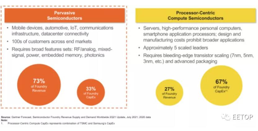

无论如何,Globalfoundries 都需要将收入提高到 2018 年的水平,而不是在 12 纳米和更大的几何尺寸上进行大量投资。所以问题就变成了:从 350 纳米到 12 纳米的工艺尺寸是否有足够的收入来赚取 70 亿美元的销售额并真正在这里创建一家盈利公司?我们的第二个问题是:Globalfoundries 能否获得足够的利润和足够的支持,再次成为领先的代工厂,从而使其在数据中心中变得更加有趣?
在过去的两年里,Globalfoundries已经能够获得少数客户,这些客户承诺在其晶圆厂生产各种设备--单一来源协议(Single-sourced),这在现在看来是很危险的--而且是定期量产,他们在各种晶体管几何形状和化学成分中使用了一堆不同的工艺,包括完全耗尽的绝缘体上的硅(由IBM在很久以前为Power芯片开发)和FinFET CMOS,以及硅锗和各种硅光子芯片。随着首次公开发行(IPO)计划的出炉,Globalfoundries对此类交易的收入承诺为195亿美元,其中100亿美元将从2022年至2023年,另外还有25亿美元的预付款,用于锁定工厂的生产时间和空间。
2020 年,单一来源业务占晶圆出货量的 61%,高于 2018 年的 41%——这意味着客户信任 Globalfoundries 的老式和成熟工艺,这些工艺非常适合他们正在制造的芯片。2021 年前六个月,Globalfoundries 的前十名客户是:高通、联发科、恩智浦、Qorvo、Cirrus Logic、AMD、Skyworks、村田、三星和博通。2018 年,单一来源协议占设计获胜的 69%;2020 年,在 Globalfoundries赢得的 350 个设计中,80% 是单一来源的。
