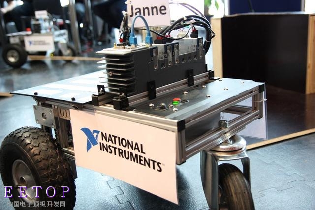

VolksBot搭载的车轮是由德国的弗劳恩霍夫研究所(Fraunhofer Institute)所开发的。
图3:德国Fraunhofer Institute研究机构开发的RT3 VolksBot。
Isadora则是一种会跳舞的人形机器人,经由人类操作缩小版的机器人以取得输入数据。接着开始移动自己的机器手臂与躯干,以模仿缩小版机器人的运动。Isadora采用2组CompactRIO,其中1组用于仿真已记录的运动,另1组则是让机器人重现运动轨迹。

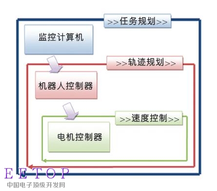

运动控制器与软件架构
许多制造商均建立了自家的驱动系统,以操控机器人。在考虑机器人应用中的运动控制系统时,可先了解初阶的网状循环,如下图所示。
图5:运动控制软件架构。
至于机器人任务规划的较高阶功能,则是让机器人的行动达到最终的目标。它可能是以单一指令囊括多组目标,或可让机器人进入特定位置。若机器人采用遥控(Tele-operated)架构,那么这些指令最可能通过连接板外(off-board)的计算机而传送的,而且可在此人为操作选择机器人的后续动作或行为。在完全自动化的机器人中,根据决策用算法的不同,任务规划亦可能直接在板上执行。
在规划路径时,往往会产生“我应该如何到目的地以完成此任务?”或是“我应如何让机器手臂移动到该位置?”等问题。而此种问题均可由机器人运动控制器完成。
一旦清楚目的地与行进速度之后,伺服电机控制器将发出控制信号(PWM或电流等)至实际的电机驱动,使其得以到达目的地。一般均以PID建构控制功能。另请注意,此时亦应建置安全性功能。举例来说,若高速行进中的机器人在目前的路径上侦测到人类,则应发出紧急信号以停止电机或立刻煞车。
