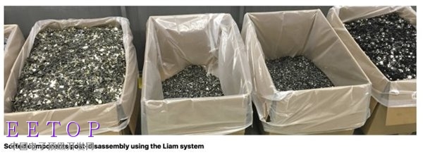

拆分结束时,iPhone最终被拆卸为各种零部件,比如螺丝或电池等,然后被分装到不同的盒子中。

苹果投资开发Liam的理由是,使用机器人对零部件进行分类后,回收材料会更加容易。苹果不久前宣布了一个大胆目标,即所有iPhone都将使用回收材料制造,不必再添加原材料。但是苹果没有给出实施这个计划的时间表。
