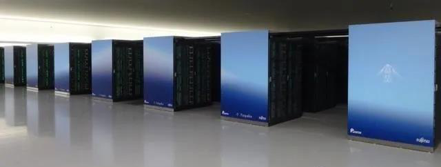

日前,“TOP500”发布最新运算速度排行榜,日本理化学研究所计算科学研究中心(神户市)的新机型Fugaku以每秒41.553京次的运算速度超越了美国超算Summit,跃居全球首位。Fugaku登顶的消息被媒体争相报道,一些分析文章把Fugaku夺冠和苹果弃用

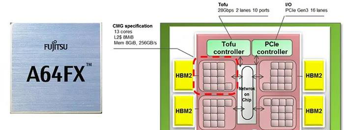

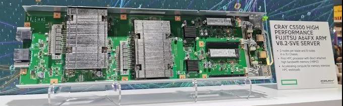

Fugaku超算和Flow采用的是富士通研发的A64FX
处理器
,这款
处理器
曾经在Hotchips会议上亮相,集成了52个核心,配备32GB HBM 2内存,带宽1TB/s,浮点性能2.7TFLOPS,使用7nm工艺生产。
A64FX的52(4+48)个核心和SW26010的260(4+256)个核心有相似之处,A64FX是四个管理核心+48个运算核心,SW26010是4个管理核心+256个运算核心。得益于SVE指令支持512bit浮点运算单元,这使得A64FX的浮点性能大幅强化。

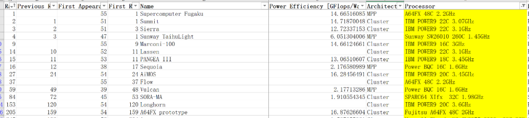

铁流查阅了TOP500资料,其中,采用X86
处理器
的超算有481台,采用Power的超算有13台,采用
ARM
的有4台,采用SPARC的有一台,是富士通的京,采用SW64的有一台,是神威太湖之光。
(HPC TOP500里非X86
CPU
机器,500台里共计19台)
从宏观数据上看,X86依然是超算的绝对主流,SW64、Power、
