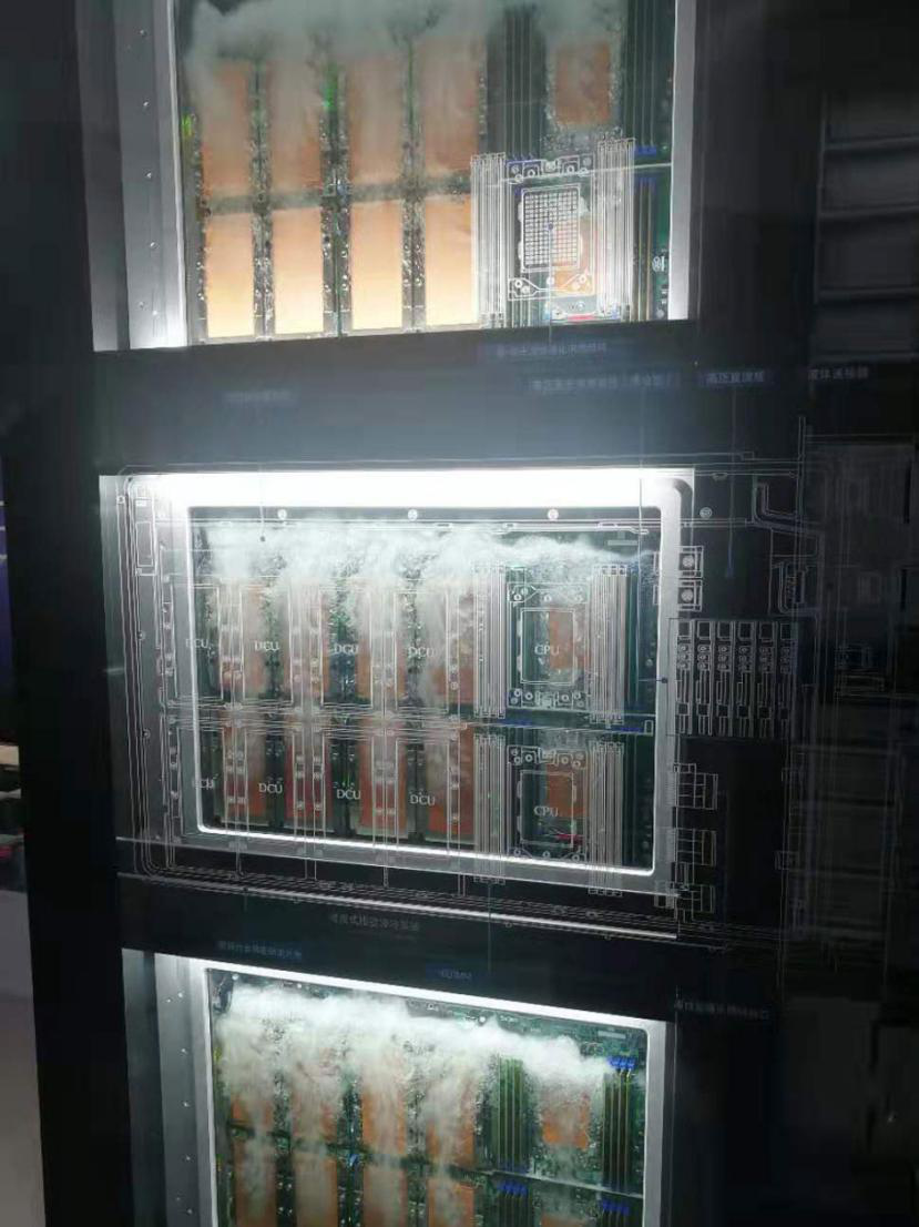

而随着曙光“全浸没液冷”技术步入标准与商业化,“数据中心”单机柜功率已进入160KW时代(传统风冷单柜功率<30KW,普通家用台式电脑CPU+GPU功率为0.2KW左右),同时PUE(总能耗/IT设备能耗)值也降到1.05及以下,目前国内首个“全浸没液冷”服务器群已在平稳运行。

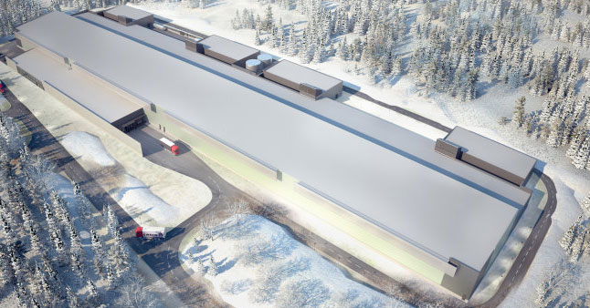

图2 互联网公司建立在北极圈内的数据中心
而为降低数据中心的能耗——“PUE值”,拥有庞大服务器群的云计算、互联网企业纷纷在拥有丰富水资源、气候凉爽的偏远地区建立“数据中心”。这样做虽然降低了PUE,但对于大部分企业来说,不具有参考与可复制性。
“随着数据中心机柜的标准与模块化普及,短时间在偏远地区大规模建设数据中心成为可能。但对于90%企业、机构来说,配置的‘数据中心’远离用户、远离主干网络、失去运维的便捷性是无法接受的。”何继盛表示,为给用户提供便捷、标准、灵活的节能、高计算密度数据中心解决方案,早在2012年曙光便探究降低数据中心能耗的核心技术——“全浸没式液冷”。

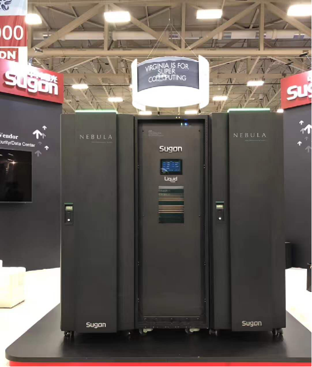

何继盛介绍,传统数据中心超过一半的耗能都用在了冷却计算设备上。因此降低冷却耗能,是数据中心节能的关键。曙光经多年研发与实践,掌握了行业领先的“全浸没液冷”技术,依托该技术曙光研发的C8000刀片式计算模组,其计算单机柜功率可达160KW,而PUE值达到1.05及以下,相比传统风冷数据中心可节电超过30%。
图3 曙光“全浸没液冷”计算模组—C8000

何继盛介绍,曙光率先于2015年推出国内首款标准化量产的冷板式液冷服务器,并在当年完成国内首个冷板式液冷服务器大规模应用项目,2017年又交付了国内首套商用全浸没液冷服务器,并在今年完成了国内首个浸没式液冷服务器大规模应用项目。截至目前,曙光拥有的“液冷”核心专利就超40项,此外还有40余项“液冷”相关专利已提交申请。
图4 平稳运行中的曙光“全浸没液冷”服务器群(局部)

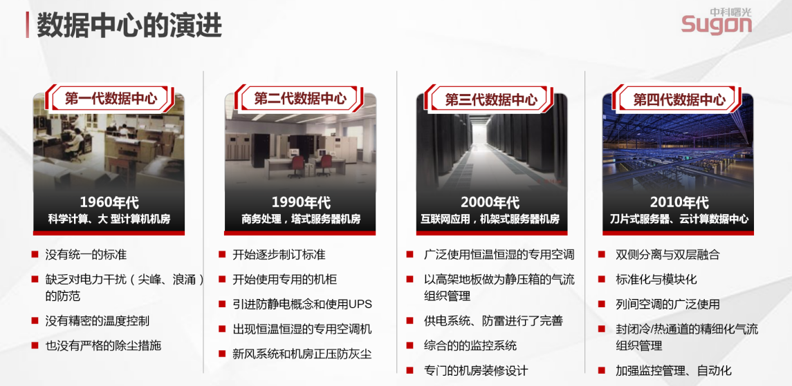

中国数据中心节能技术委员会秘书长吕天文表示,目前全国数据中心的耗电量已连续8年超过12%的速度增长,预计2020年总耗电量将达到2962亿千瓦(2018年中国城乡居民用电总量为9685亿千瓦)。因此数据中心节能问题,引发包括政府在内的广泛关注。
图6 前四代数据中心运行和维护特点
吕天文介绍,目前一线城市对新建数据中心节能都提出了PUE值的硬指标,但现在很多已建或在建数据中心的PUE值达不到,改造、升级现先有“数据中心”也是节能的挑战。
