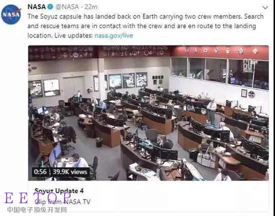

  一艘俄罗斯载人飞船11日发射失败,所幸飞船上的两名航天员成功逃生并平安着陆,已被救援人员找到。
  据报道,北京时间11日16时40分,载有俄国航天员阿列克谢·奥夫奇宁和美国航天员尼克·黑格的联盟MS-10飞船,在拜科努尔发射场由联盟-FG运载火箭发射升空。起飞约119秒后,火箭第一级分离,位于火箭顶端的整流罩被抛下,但火箭第二级的发动机突然关闭,飞船载人舱舱与火箭紧急分离,并抛出降落伞着陆。两名航天员状态良好,已被送往医院做进一步检查。

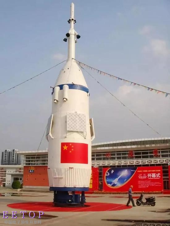

  如果航天员已经坐进飞船,想迅速离开就不那么容易了。在发射阶段,飞船受到的最大威胁来自火箭,如果其在发射台起火爆炸、起飞后姿态失控,都会危及航天员生命。细心人可能会注意,发射载人飞船时,火箭顶端有个像天线一样的装置,它就是航天员的另一个“生命通道”——逃逸塔。
  我国的逃逸塔由中国航天科技集团四院研制,塔高8米,上面装有逃逸发动机,下端连接航天员座椅。它的工作时间从火箭发射前30分钟至起飞后120秒之间,高度覆盖地面至40公里范围。无论火箭是在塔架上还是升空后出现故障,它可以迅速带着飞船与火箭分离,帮助航天员脱险。
神舟飞船逃逸塔(资料图)神舟飞船逃逸塔(资料图)
