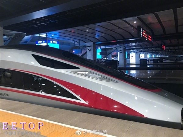

CR400AF动车组一亮相,其修长的流线型车头“飞龙”可谓颜值爆表。
为什么是“飞龙”?“车头造型不仅是为了好看,更关键的是要降低空气阻力。” 中车四方股份公司副总工程师丁叁叁告诉记者,当动车组在时速350公里的高速状态下运行时,90%左右的阻力来自空气,动车组的动力输出几乎都消耗在与空气的对抗上了。
与既有动车组相比,“复兴号”的外形有了很大改变。CR400AF动车组的车体高度从3.7米增高到了4.05米,车体断面积增大了7.3%。
增长的“身材”必须提升车头的气动性能,使设计难度大大攀升。
“为攻克头型技术难题,研发团队最初设计了46种头型概念方案,围绕气动性能开展了海量的仿真计算、风洞试验以及动模型试验,反复评估头型的技术指标和文化特性,才最终敲定‘飞龙’方案。”丁叁叁说。
头型的制造是另一大挑战。“‘飞龙’车头棱线曲面造型复杂,由80多块蒙皮拼接而成,对成型精度的要求极高。”中车四方股份公司技术工程部部长张志毅说,80多块蒙皮形状各异,共有3000多条焊缝,加起来长达600多米,如此高的焊接密度,几乎囊括了平焊、横焊、仰焊等所有高难度的焊接姿势。
果然,“飞龙”不负重望,表现优异。整车运行阻力降低12%,人均百公里能耗下降17%,当它以时速350公里运行时人均百公里能耗仅3.8度电。
“往返一趟京沪节省5000多度电。” 丁叁叁计算出这样一个数字。
