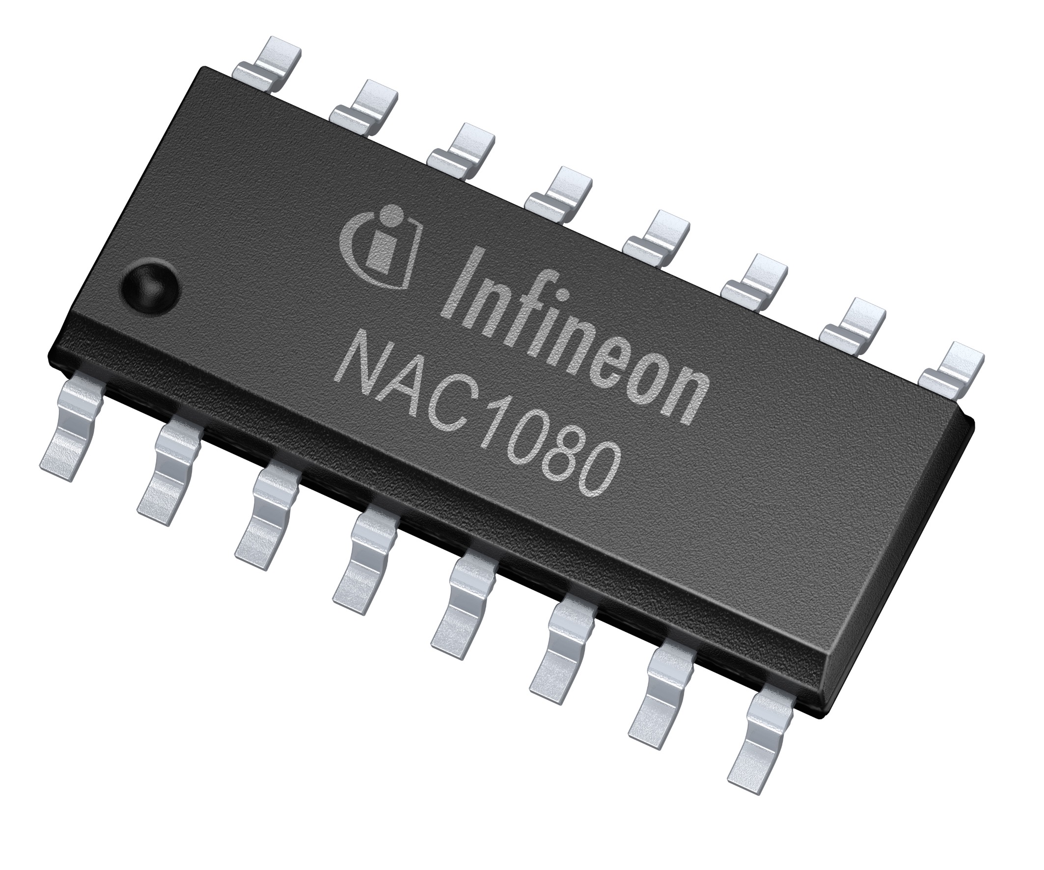

该解决方案搭载的核心器件是基于ARM®Cortex®-M0内核的32位可编程微控制器,它内置了NFC无线通信模块。NAC1080集成了发电装置半桥驱动IC,让客户能够用很少的组件设计出小型智能锁并推向市场NAC1080还集成了一个AES128加速器和一个真随机数生成器,可以进行数据加密和解密,同时实现超低功耗
NAC1080
