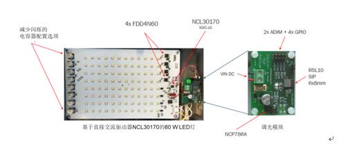

正高速增长,在其细分领域智能家居和楼宇自动化应用中,智能照明发挥着举足轻重的作用,实现节能省电,降低用电成本,并方便人们的生活。要设计出具竞争优势的智能照明方案,需从LED驱动、通信、能效等多方面考量。安森美
半导体
提供基于蓝牙低功耗的智能照明方案,集成可扩展功率的线性LED交流直接驱动器NCL30170、行业最低功耗的蓝牙5系统单
芯片
(SoC) RSL10和高压线性稳压器NCP786A,省去开关
电源
(SMPS) ,模拟调光范围从5%至100%,功率因数(PF)达0.99,满载条件下的总谐波失真(THDi)仅11%,待机功耗低于200 mW,有助于设计人员以高性价比实现超低功耗蓝牙控制的可调光智能照明方案。
图1:蓝牙低功耗智能照明方案演示NCL30170 + RSL10 + NCP786A

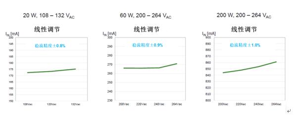

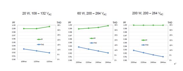

的NCL30170交流直接驱动LED驱动器,集成高压启动电流源,实现快速启动,用于智能照明和切相调光应用,该控制器管理多个串联的LED电流,采用安森美
半导体
专有的自动整流(auto-commutation)拓扑,产生平滑的正弦波电流,使LED恒流精度达±1%,THD低于10%,从而确保LED亮度保持不变,并提供领先行业的功率因数(0.99)。
图2:NCL30170实现高精度恒流
图3:NCL30170提供极佳的PF和THD

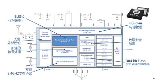

RSL10是蓝牙5认证的无线电系统单
芯片
,支持蓝牙低功耗和2.4 GHz专有/定制协议,数据速率达2 Mbps,采用不同的封装可为多领域IoT应用提供行业最低蓝牙功耗,深度睡眠模式下功耗仅62.5 nW,峰值接收功耗仅7 mW,其高能效获行业最高的EEMBC® ULPMark™评分,并支持1.1 V至3.3 V的宽
电源
电压范围,采用 384 kB 闪存,双核
处理器
ARM
Cortex-M3
处理器
、32 位 Dual-Harvard DSP 系统 ),还支持CEVA蓝牙堆栈。在无高压
电源
时,RSL10联接间隔(connection interval) 50 ms,在与用户交互时提供快速响应,峰值电流8 mA,平均电流仅42 µA。
图4:RSL10框图

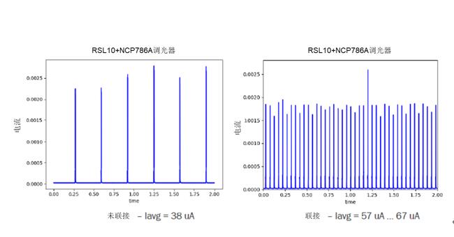

RSL10 + NCP786A用于调光应用的功耗
在输入300 VDC时,我们测得RSL10 + NCP786A调光器在未联接时的平均电流为38 µA,联接的平均电流为57 µA至67 µA,功耗仅22 mW。
图5:调光器功耗 – Vin 300 VDC
