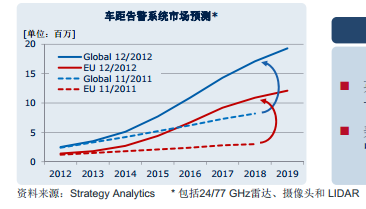

  为了达到紧急制动的功能,需要一个远程的车距警告,根据第三方的数据,市场对这方面的功能还是非常乐观的。据Strategy Analytics对2011年及2012年的预测,对远程车距警告的需求每年都有一个非常快的增长(图3)。从2011年到2012年,他们也对数据做了很大的调整,把最终的量调高了很多。
图3 车距警告系统市场预测

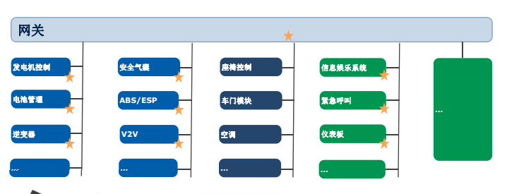

  其实安防不是一个简单的概念,不是在现代的汽车里加一个加密的芯片就可以完成安防的功能。这必须是从整个汽车的系统架构和设计概念开始的。图4是英飞凌的一些安防建议。首先从整个系统里去分析哪些方面或者是哪些数据可能会遭到黑客的袭击。通过这些分析,能够有一些软件到硬件的解决方案,把这些解决方案包括进整个系统的设计,但是也必须要有一些安全的验证,能够确认这个安防的功能是可以切实地预防黑客袭击的,把所有的功能和解决方案的验证都放到整个系统设计里,最终才能达到一个安全保护的功能。也不是说车上的每一个功能都需要安全,但是必须去做整个系统的分析和验证,才能达到最终的目的。
图4 需要考虑安防的部分
  简单来说,还是从汽车最基本的架构开始分析。从发动机的控制系统到安全气囊的一些安全的功能,到车上的舒适性功能,包括最终的车内驾驶员信息处理的功能都需要安全性的保障。带星星的部分是必须有一些安防的功能加以保护的。例如,大家在动作片里看到了我在开车,我想往左拐,但是有通过远程控制把我的方向盘往右转了,车就会撞到一堵墙上了,这种功能都是将来车变成开放系统可能会遭到黑客袭击的一些方面。
  从发动机和安全的管理系统开始,英飞凌可以通过单片机来做一些加密的软件和硬件的工作,能够达到安全保护,保护信息的传输和下载,英飞凌安全智能卡事业部也有相关的产品,可以达到信息的上传下载和加密,在信息、娱乐系统和车联网整个系统内部的安防和安保等方面,英飞凌也有相关的芯片
  现在全球平均每一辆车里会有70~80个单片机,分析具体的功能,根据它们的安全等级,需要有不同的加密或者是安防的措施,针对于每一个控制器的功能和策略来选择对它的应对方式。
