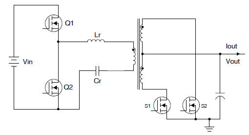

使用如图2所示的同步整流器(SR),MOSFET上的电压降可能远低于典型的二极管正向电压。

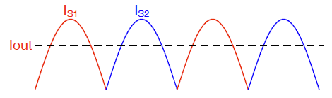

对于相同的设计,如果用MOSFET替换整流二极管,并通过适当的控制,可以使用公式2计算传导损耗,次级侧电流形状与图3所示的正弦曲线类似。使用4 mΩ RDSon,每个整流器损耗可降至0.247 W,相当于总效率损失0.4%。
图2.带同步整流器的LLC转换器
图3.LLC次级侧电流

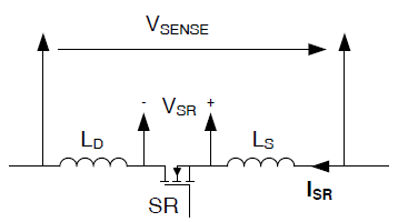

同步整流器关断时间:LLC同步整流器控制的最大挑战是在正确的时间关断同步整流器。与反激式转换器不同,LLC同步整流器通常承载更高的电流并具有更高的di/dt。如图4所示,检测电压VSENSE用于同步整流器控制。
它包括RDSon压降(VSR)和由di/dt引起的封装电感(LD,LS)上的偏移电压。对于高di/dt和封装电感,该偏移电压可能很大并且同步整流器经常过早关断,这导致较长的体二极管导通时间和较大的传导损耗。
图4.同步整流器控制器检测到的电压

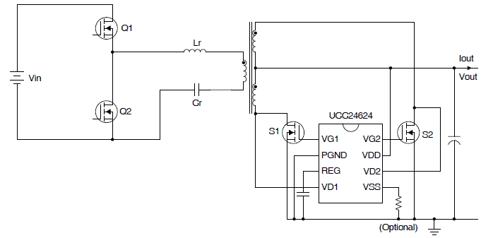

为了实现更好的LLC谐振转换器效率,可引入UCC24624双同步整流器控制器与LLC控制器(如UCC25360系列)一起使用。UCC24624实现了同步整流器控制的VDS检测,以及针对LLC同步整流器控制挑战的各种功能,使其成为实现高效LLC设计的理想解决方案。
为解决同步整流器提前关断的挑战,UCC24624实现了比例栅极驱动,以及可调节的+ 10.5 mV关断阈值。比例栅极驱动在电流下降沿降低同步整流器栅极电压。降低的栅极驱动电压会增加同步整流器MOSFET RDSon,从而导致同步整流器上的压降更高。这种增加的压降超过了封装电感引起的偏移电压。加上正关断阈值,UCC24624可将体二极管导通时间降至最低。为了使具有更高寄生电感的封装(例如TO-220)更好地工作,通过使用从VSS引脚到同步整流器MOSFET源极引脚的外部偏移电阻,UCC24624可让设计人员进一步提高其关断阈值。这使得控制器更少受到MOSFET封装的影响。
图5.用于LLC转换器的UCC24624双同步整流器控制器
