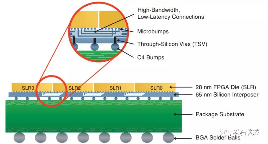

ACAP采用了赛灵思的第四代硅片堆叠技术SSIT。关于这个技术的细节,老石在之前的文章中详细介绍过。这个技术本质上是将多个小型硅片,放置在一个大的无源硅中介层上,然后通过硅通孔和芯片连线进行互联,从而组成一个大芯片
