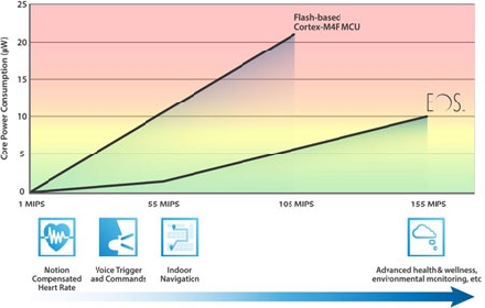

QuickLogic公司(纳斯达克股票代码:QUIK)是从事超低功耗可编程传感器处理解决方案创新的公司,今天宣布推出新的EOS™ S3处理系统。EOS平台中整合了一种革命性的架构,因而可以实现行业中最先进、计算功能最密集的传感器应用系统,而功耗比竞争对手的技术低很多。

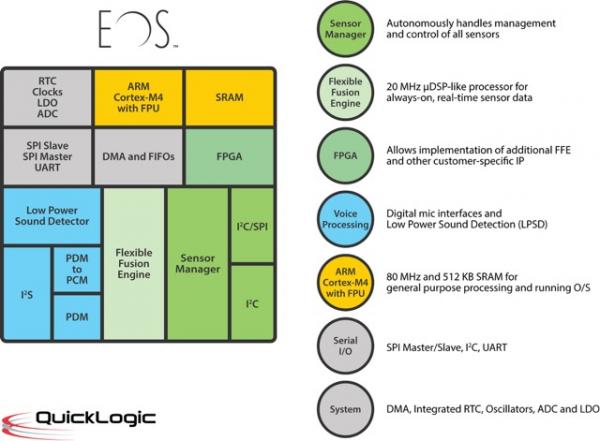

EOS平台是一种多核系统芯片(SoC),其中整合了三个专用处理引擎。这些处理引擎包括QuickLogic公司的类似于μDSP的灵活的融合引擎FFE,一个ARM公司的Cortex M4F微控制器(MCU)和前端传感器管理器。FFE引擎与μDSP相似,是QuickLogic的技术,已经申请专利。FFE引擎和传感器管理器负责大量的算法处理,从而充份地减少了浮点MCU的占空比。这种方法大大降低了总的耗电,因而移动设备、可穿戴设备和物联网(IoT)设备的设计人员能够设计出下一代使用传感器的应用系统,例如行人位置推算(PDR)、室内导航、运动补偿心动速率监测,以及其他先进的生物应用系统,同时保持功耗在要求的范围之内。
EOS平台包含针对始终在检测语音的应用系统而设计的硬件子系统。利用其中专用的PDM转到PCM的转换块和Sensory™低功率语声探测器(LPSD)技术,EOS系统能够实现语音始终在线的触发和识别,同时消耗的电流低于350微安,远远低于传统的MCU解决方案所消耗的电流。
EOS平台的独特好处是其中有2800个有效的在线可重复编程逻辑单元,当客户为了把产品设计得有特色需要增加FFE或者客户专用硬件时,可以使用这些逻辑单元。EOS平台的硬件和软件的灵活性、计算能力,以及操作中所消耗的微小功率三者兼备,市场上没有其他传感器处理系统能做到这点。
EOS系统芯片充份地提高了QuickLogic公司得到广泛使用的SenseMe™算法库的效率。EOS S3平台和SenseMe算法库均符合Android Lollipop以及各种实时操作系统(RTOS)的要求。由于平台与传感器和算法无关,利用QuickLogic公司的符合行业标准的Eclipse整合开发环境(IDE)插件,它能够支持第三方和客户开发的算法。IDE提供经过优化和验证的代码生成工具,以及一个功能丰富的调试环境,确保现有代码可以很快地移植到EOS S3平台上的FFE和ARM公司的M4F微控制器中。

特点
说明
处理器
-      整体处理能力为180 DMIPS
-      用于代码和数据存储的SRAM总容量为578 KB
QuickLogic公司拥有的μDSP FFE引擎(灵活的融合引擎)
-      50 KB 的SRAM用于代码
-      16 KB的 SRAM用于数据
-      指令字非常长的(VLIW)的ΜDSP架构
-      50 微瓦/MHz
-      功耗仅 12.5微瓦 /DMIPS
ARM Cortex M4F
-      高达80 MHz
-      SRAM的容量高达 512 KB
-      32位,包括浮点单元
-      100 微瓦/MHz;~80微瓦/DMIPS
可编程逻辑单元
-      2,800 个有效的逻辑单元
-      可以用于增加一个FFE和客制化功能
封装方式
球栅阵列 (BGA)封装
-      3.5× 3.5 mm × 0.8 mm、球脚间距为0.40 mm、49个球脚、34个用户 I/O
晶圆级芯片尺寸封装 (WLCSP)
-      2.5 × 2.3 mm × 0.7 mm、球脚间距为0.35 mm 、36个球脚、 28个用户 I/O
语音整合
-      在线语音触发功能和词汇识别功能,连同传递感觉的功能
-      I2S 和 PDM 微音器输入,支持非立体声和立体声
-      含 PDM转为 PCM的硬件转换器
-      传递感觉的低功耗语音检测器(LPSD)
接口
接到主机
-      SPI 从机
接到传感器和外设
-      SPI 主机(2X)、 I2C、UART
接到微音器
-      PDM 和I2S
其他元件
模数转换器
-      12位Σ-Δ转换器
穏压器
-      低压降稳压器(LDO),输入电压从 1.8伏到3.6伏
系统时钟
-      32 kHz和高速振荡器
开发环境
-      符合行业标准的 Eclipse IDE Plugin开发工具
