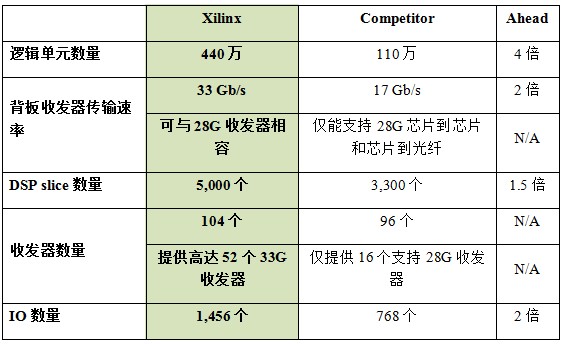

2. 赛灵思实现的系统级性能和集成度提升1.5倍到2倍,领先整整一代。这具体是什么含义?
分析赛灵思采用20nm工艺推出的UltraScale器件的特性和功能,我们看到竞争对手需要发展到14nm工艺节点才能与赛灵思目前的水准持平。主要对比如下:
