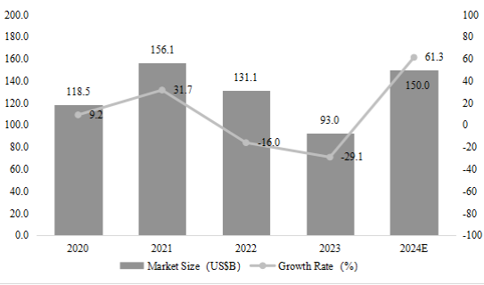

人工智能大型模型和边缘智能领域的算力需求激增的推动下,市场对于高性能存储解决方案的需求也在不断增加。据此预测,2024年全球存储器市场的销售额有望增长61.3%,达到1500亿美元。为了降低云和边缘的功耗,兼具高性能和非易失性的新型存储器正迎来市场快速增长的发展大时代,如铁电存储器FeRAMReRAM以及磁性存储器MRAM、阻变式存储器ReRAM等。
2020-2024年全球存储器市场规模及增速

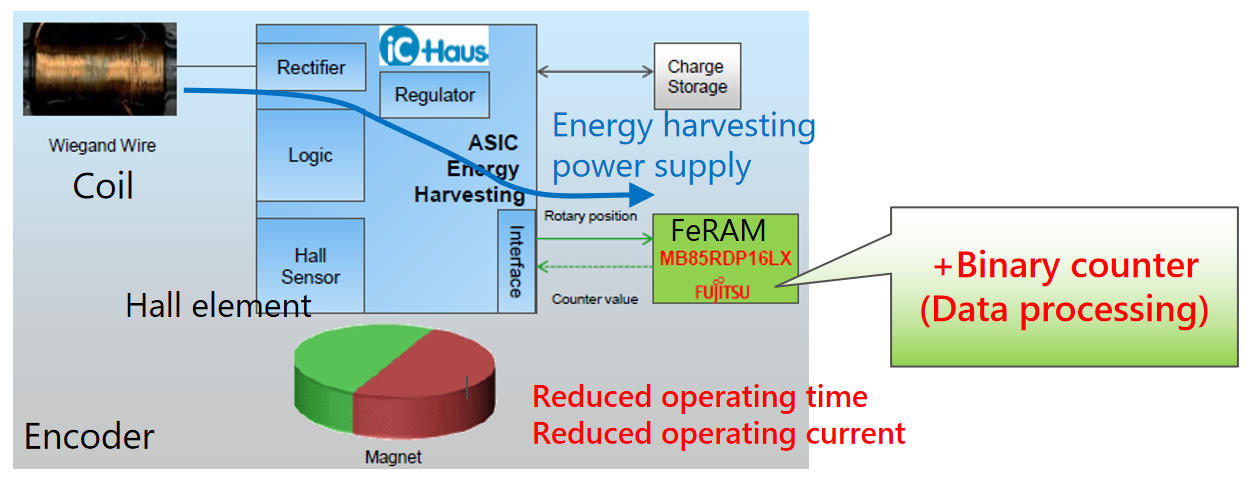

FeRAM的另一大应用就是工厂自动化(FA),据冯逸新介绍,施奈德、西门子、中国台湾的台达、大陆知名的数控机床供应商,以及中国排名前五的FA供应商等都是富士通的客户,这些厂商的工厂自动化部门采用的都是非常高端的存储方案,除了FeRAM还有MRAMNVSRAM存储器,近年来,尤其是在旋转编码器领域的应用日益增多。编码器分为光学和磁式两种类型,在工厂自动化控制和新能源汽车领域里,目前磁式旋转编码器发展是一个潮流。然而,由于磁式编码器内部使用了电池,而在欧洲等地电池受到了严格的管控。因此,为了实现无电池的编码器设计,就需要可高速写入、读写耐久性、超低功耗和内置二进制计数器的FeRAM来扮演关键角色。”冯逸新说。
通常情况下,在伺服驱动电机断电后,可能会因外界不可预测的因素发生碰撞,导致电机重新启动时的位置与断电前的位置产生偏移。这种情况下,如何在重启时找回准确的位置成为一个严峻的问题。为了解决这一难题,通常会使用IC-Haus的主控芯片,配合波斯特的韦根线圈,并结合带有二进制计数功能的FeRAM当外部不可抗力导致电机转动时,韦根线圈可以产生微弱的电能,而低功耗FeRAM能够在微弱电流的情况下工作,利用内置的二进制计数器记录电机的旋转次数。这样一来,当电机重新上电时,便能够准确地找回之前的位置。”冯逸新指出。
在欧洲和德国,编码器技术发展迅速,德国的iC-HouseSEWFraba等,日本的尼康、三菱电机、多摩川精机等都是旋转编码器的著名供应商,他们也都在都在积极研发相关产品。传统的磁式编码器通常配备有电池,但在欧洲,带有电池的产品无法通过航空运输,只能选择海运,并且电池的管理极为严格。鉴于此,业界正在寻求去除电池的方法,因为电池在其使用寿命期间需要更换,这不仅增加了维护成本,对于位于偏远地区的公司而言,更换电池还意味着高昂的人工费用。因此,未来旋转编码器需要实现无源(无电池),带有二进制计数器FeRAM是目前无二的选择”冯逸新介绍说,最近几年中国台湾的台达以及中国大陆做编码器第一、二供应商,都已经把富士通的带有二进制计数器的FeRAM产品做进了自己的产品内,计划于明年开始量产。总的来说,这种无电池的设计符合未来的发展需求

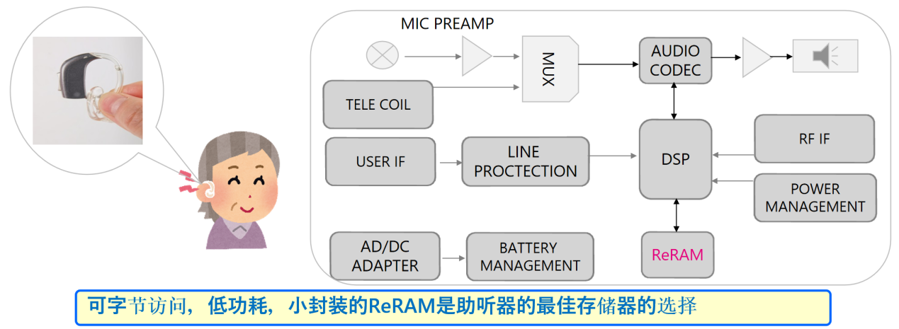

医疗领域值得一提是助听器助听器里有一个lookup table用于根据个人听力和语言能力存储定制数据佩戴助听器,设备会读取这些数据,以帮助用户恢复正常的听力水平。目前,全球能够实现ReRAM量产的厂商寥寥无几。富士通在这一领域已积累了十多年的丰富经验,并成为欧洲最大助听器公司的供应商。”冯逸新说,“现在,我们还在正积极开拓可穿戴设备市场,并致力于更深入的发展。
图片17.png ReRAM在助听器领域的应用

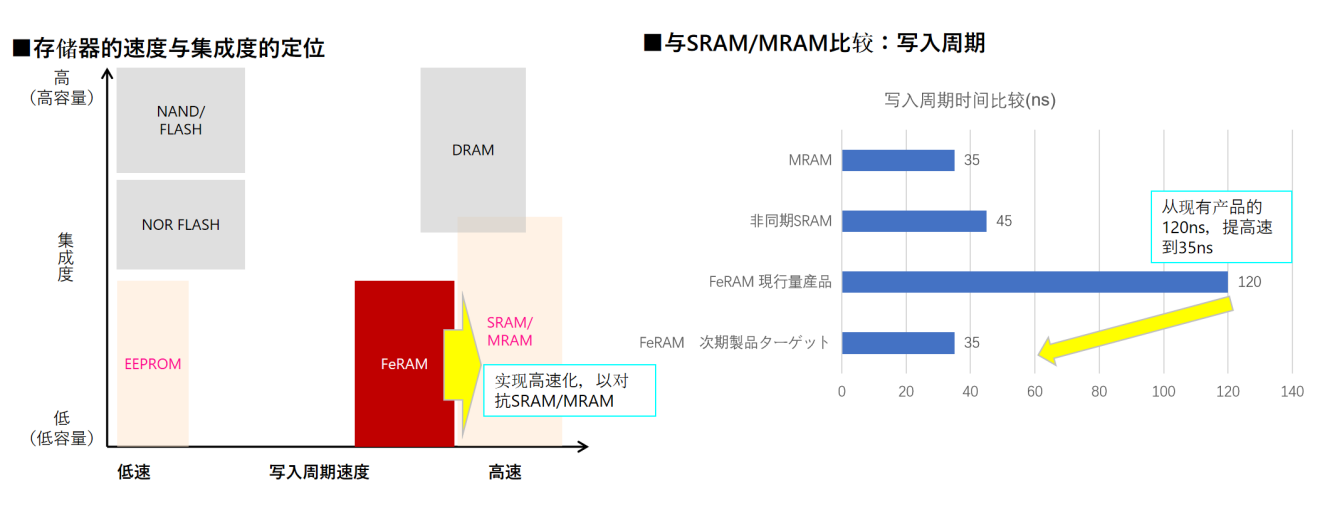

FeRAM在市场上应用规模相对较小,主要原因在于两大瓶颈:一是其容量有限,当前最大容量仅为8Mbit;二是较高的成本,限制了其更广泛的应用。关于未来如何实现大容量的发展,通常的做法是在现有的8Mbit基础上,通过堆叠技术叠加多个单元来扩展容量,例如叠加两个单元可以达到16Mbit,叠加四个单元则可达到32Mbit”冯逸新分享道,“在速度方面,MRAMSRAM的速度通常为35纳秒(ns),而富士通目前最快的FeRAM120ns。展望未来,我们计划在下一代技术中实现速度的提升,目标是将产品的响应时间缩短至35ns
在演讲的最后,冯逸新分享了富士通未来的计划主要包括两个方面:首先,针对SRAM+battery组合,鉴于市场对电池管理提出了环保低碳的要求,存储的发展方向将是消除对电池的依赖。其次,对于SRAM+EEPROM(或NVSRAM)组合,配置与FeRAM相似,用现有量产FeRAM产品也可以替换,但是新一代高速FeRAM可以满足与SRAM一样的高速写入需求的应用。冯逸新表示,未来的研究与开发工作将紧密贴合市场需求,致力于进一步提升FeRAM 的速度性能。同时,还将推进Quad(四线)SPI产品的研发,以满足如游戏机和高端工厂自动化等对数据传输速率有着更高要求的应用领域的特殊需求。通过这些技术创新,富士通旨在为客户提供更快的响应时间和更高的数据处理能力,从而推动相关行业的发展和技术进步。
