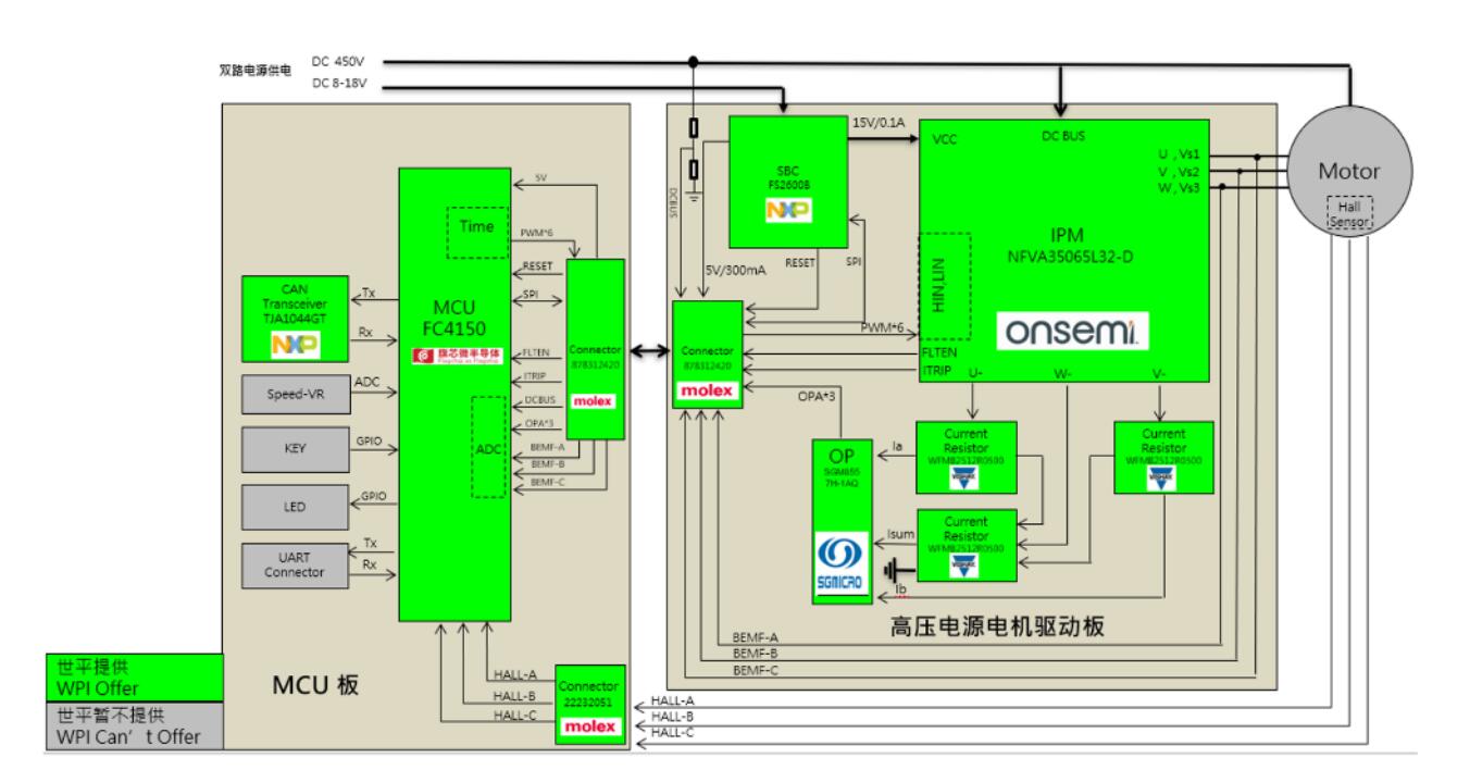

随着汽车行业的快速发展,车载空调系统的性能和效率越来越受到关注。作为空调系统的核心部分,车载空调压缩机扮演着不可或缺的地位。由大联大世平基于旗芯微FC4150 MCU、恩智浦(NXP)FS2600电源管理芯片、安森美(onsemi)NFVA35065L32-D IPM模块以及圣邦微(SGMICRO)SGM8557H-1AQ车规级运放芯片的车载空调压缩机驱动方案具有高效、节能、环保等优点,是新能源汽车空调系统的理想之选。
在微控制器的选型中,本方案采用旗芯微旗下的FC4150 32位MCU,该MCU基于高性能的Arm® Cortex®-M4内核设计,最高工作频率可达150MHz,并且内置高速存储器,拥有丰富的I/O端口和多种外设。
在电机驱动部分,方案采用集成预驱与6颗IGBT管的IPM来做电机的电子换相控制。核心芯片采用的是onsemi旗下的NFVA35065L32-D。该芯片内置3个高速半桥高压栅极驱动电路,集成了(650V/50A)低损耗的IGBT管,最大支持20KHz的PWM,并且还提供包括欠电压锁定、过电流锁定、驱动与集成电路的温度监测和故障报告等多个模块保护功能,能够为汽车电机应用提供卓越性能。
低压电源供电部分,本方案采用了NXP旗下一颗带有功能安全的电源管理芯片FS2600,该芯片具有多个BUCK、BOOST输出以及LDO稳压器,可为MCU、SENSOR、外设IC和通信接口供电。FS2600B具有丰富的监控诊断功能。在系统运行时,FS2600与FC4150通过SPI通信,能够提供潜在的故障监测,极大增强了系统的安全特性。
运算放大器部分,方案采用SGMICRO旗下SGM8557H-1AQ芯片来完成对IPM的底边管进行电流采样。SGM8557H-1AQ符合AEC-Q100 1级认证,可以满足汽车环境的严苛要求。
图示2-大联大世平联合多家原厂推出车载空调压缩机驱动方案的方块图
除了丰富的硬件支持,本方案在软件上采用世平Sensorless FOC双电阻采样的软件库架构,通过板载电位器使电机旋转。并且采用电流环加速度环的双环控制,以使系统运作更加稳定。
核心技术优势:
Ÿ MCU基于Arm® Cortex®-M4内核,主频为150MHz,内置96MHz高速振荡器、512KB Flash、128KB SRAM以及采样率达1MSPS的12位ADC;
Ÿ 使用Cache & FPU运算,FOC算法在10μs内可以处理完毕,极大减少MCU的资源使用;
Ÿ 使用内置比较器的IPM实现电流保护;
Ÿ IPM内置650V/50A的IGBT,满足压缩机大功率应用并保留冗余;
Ÿ 使用FS2600 SBC增强系统安全冗余。
方案规格:
Ÿ 输入电压范围:310Vdc~450Vdc;
Ÿ MCU:Arm® Cortex®-M4 32位内核,主频高达150MHz,ASIL-B功能安全等级;
Ÿ 支持CAN通信;
Ÿ 支持2 Shunt R三相电流采样;
Ÿ 支持BEMF电压回授ADC采样;
Ÿ 支持过压钳位防护;
Ÿ 板载电位器支持速度调节;
Ÿ 具备LED指示灯&按键;
Ÿ 开发板尺寸:MCU板80mm×70mm,电机驱动板170mm×150mm。
