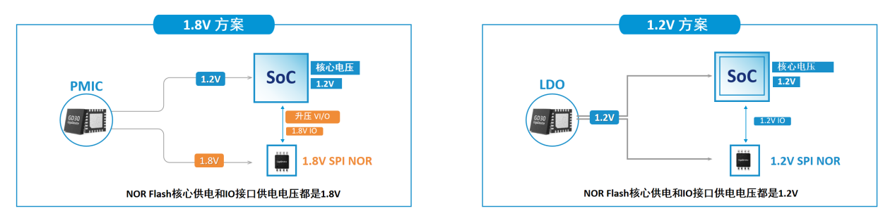

随着双碳理念的发展,高能效、低功耗的应用需求在半导体领域愈发凸显。与此同时,移动设备、云计算、汽车电子、可穿戴等应用的SoC主芯片也在走向7nm及以下的先进工艺制程;一般而言,制程节点越先进,SoC主芯片性能越高、功耗越低。此时,SoC的核心供电电压也降到了1.2V,若使用常规1.8V的NOR Flash,外围电路设计将变得复杂,产品开发难度也会提升。
如下图所示,左侧的方案是核心电压1.2V的SoC与1.8V的NOR Flash进行通信,SoC设计需要增加升压电路,将内部1.2V电压提升至1.8V,才能匹配外部NOR Flash的1.8V电压水平,这显然增加了电路设计的复杂度和提升了整体的功耗。右侧的方案则是NOR Flash核心供电和IO接口供电电压均为1.2V,与SoC核心电压1.2V保持一致,这样可以简化电源设计、SoC省去升压电路,并且降低系统功耗。
应对这一趋势,兆易创新推出了1.2V SPI NOR Flash——GD25UF产品系列,在1.2V工作电压下的数据传输速度、读写功耗等关键指标上均达到国际领先水平,可以轻松适配核心电压1.2V的先进制程SoC。同时,相比1.8V NOR Flash,1.2V GD25UF系列在Normal模式下,相同电流情况下的功耗降低33%;在Low Power模式下,相同频率下的功耗更是降低70%。这些出色的特性使得GD25UF系列成为下一代可穿戴和可移动设备的优先之选。

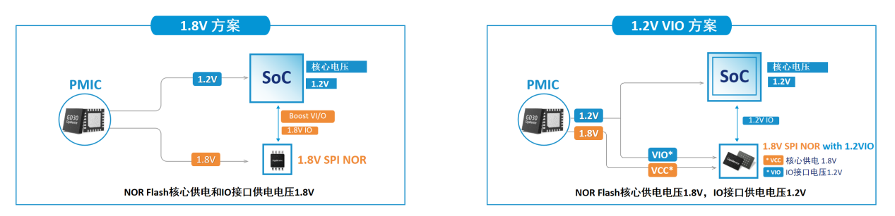

另外针对于高性能低功耗的双重需求,兆易创新提出了核心供电1.8V、IO接口电压1.2V的NOR Flash解决方案——GD25NF产品系列。这款产品为先进制程SoC的电路设计提供了新的解决方案:Flash的IO接口电压为1.2V,核心电压1.2V的SoC与其通信无需增加升压电路,简化了SoC电路设计;Flash的核心供电为1.8V,可以保持超高读取和擦写性能,而整体来看,读取功耗相比常规1.8V方案最多可以降低40%。因此该方案也受到了集成商、OEM的广泛关注,目前GD25NF产品系列正处于送样阶段。
