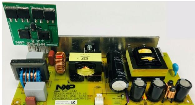

图示1-大联大品佳推出基于NXP产品的
5G
open frame解决方案的展示板图

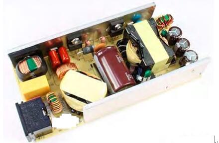

图示2-大联大品佳推出基于NXP产品的
5G
open frame解决方案的实体图
TEA2206T是一种有源桥式整流器控制器,适用于采用MOSFET代替传统二极管桥中的两个低边二极管。由于典型的整流二极管正向传导损耗已消除,因此将TEA2206T与低电阻高压外部MOSFET配合使用,可显著提高功率转换器的效率,与传统架构对比,当电压115Vac输入时,效率可提高约0.78%,使整机效率突破90%。此外,TEA2206T还具有X电容器放电功能,可有效降低空载损耗。

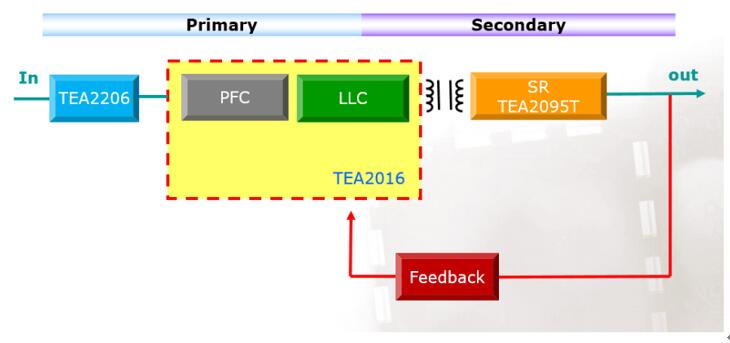

图示3-大联大品佳推出基于NXP产品的
5G
open frame解决方案的方块图
核心技术优势:
外部零件少;
直接驱动MOSFET不须驱动线路;
AC关闭快速放电功能;
X-cap discharge功能有效降低空载损耗;
高压启动自给供电。
方案规格:
输入电压90V~264V;
输出电压12V;
输出功率240W;
空载损耗小于0.5W。
