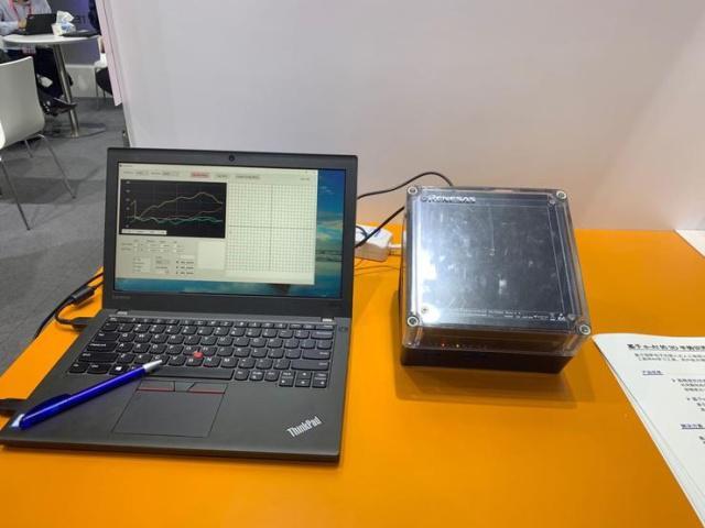

据悉,瑞萨电子今年是首次参展CITE,值得关注的是在其展台随处可见的正是基于e-AI的多个解决方案,包括基于e-AI的3D手势识别方案、基于RX66T的e-AI电机故障检测方案、DRP用于二维码扫描和实时图像处理方案,以及多个物联网方案。
基于e-AI的3D手势识别方案
徐征也透露,e-AI推出以后,迅速引起了市场和重点客户的积极响应,具体的应用场景为复合增长率在10%左右的智能工厂、智能家居、智能基础设施。但市场是否会出现爆发式的增长还是多种因素的合力作用。
