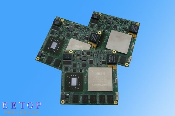

2018年1月4日,龙芯科技推出一款搭载龙芯最新一代3A3000四核处理器的嵌入式模块产品——龙芯3A3000+7ACOM-E。
龙芯3A3000+7ACOM-E配备一块龙芯3A3000四核处理器,标准版主频为1.2GHz,高配版主频可达1.5GHz。板载4GB国产工业级内存,闪存为国产PMON FLASH,容量方面暂不清楚。
值得注意的是,平台使用的南桥芯片7A1000也是国产自主设计,处理器与南桥芯片之间采用HT3.0高速总线连接。
龙芯3A3000+7ACOM-E模块参照参照PICMG COM Express Module BaseSpecification Reversion 2.0 Type 6标准进行设计,拥有一块95*95mm的微型主板,整机功耗不到50W,可广泛应用于国防、政府、科研、医疗、电力、通讯、交通等领域。
产品主要规格与特点如下:
模块板载处理器、桥片、存储等主芯片实现全国产化
处理器:龙芯四核3A3000处理器,主频最高1.5GHz,标配1.2GHz
桥片:龙芯第二代自主桥片7A1000
内存:标配板载4GB DDR3国产工业级内存颗粒
存储:支持3路SATA2.0接口
显示:1路VGA接口,1路24-bit LVDS接口
网络:板载2路千兆网络接口
PCI-E:32路标准PCI-E2.0通道
USB:6路USB接口,兼容USB1.1和USB2.0规范
