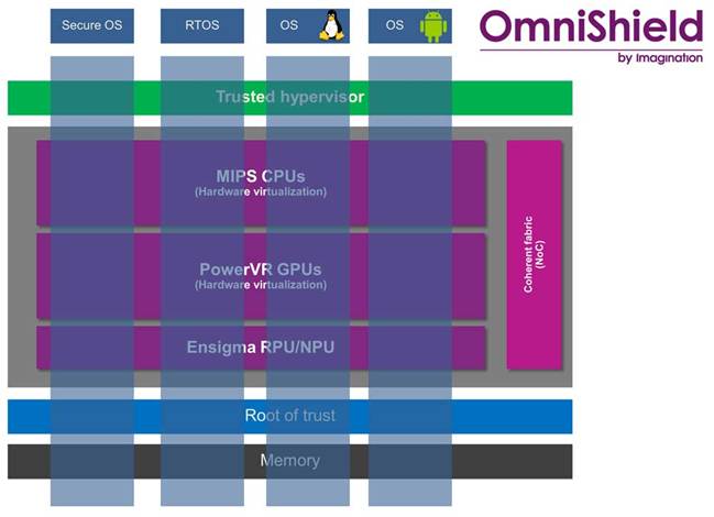

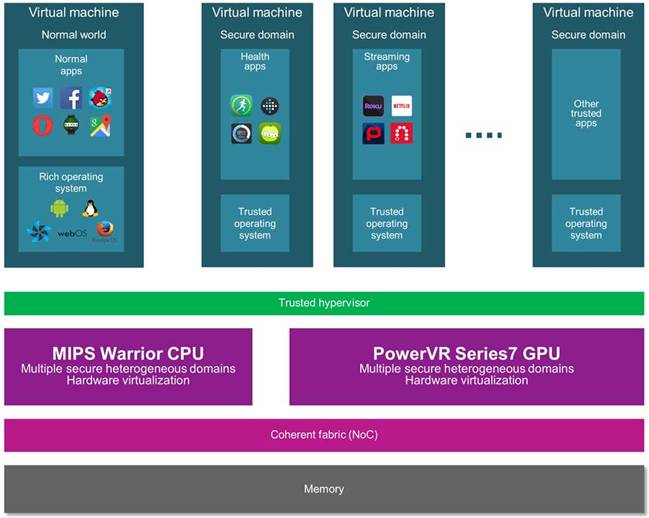

作为一项可伸缩的安全技术,Imagination的OmniShield可确保需要安全的应用有效并且可靠的彼此隔离,避免非安全应用的干扰,同时还能满足功能、性能、成本和功耗的需求。OmniShield超越了传统的二元方法,能建立多个安全域(secure domain),让每个安全、非安全的应用程序及操作系统能在独立的环境中运作。例如,DRM和支付系统等安全进程能与游戏和网页浏览等非安全进程共存。
此多域(multi-domain)、分离式架构不仅能确保安全性与可靠性,还能简化应用程序与服务的开发和部署工作。采用OmniShield技术,开发人员能在虚拟环境中安全地开发和调试代码,而运营商与其他的服务提供商可现场配置设备以提供服务。
通过保护SoC 中的所有处理器 ─ 包括CPUGPU以及其他,OmniShield还能满足异构架构的伸缩性需求。在异构架构中,应用程序数据与资源会在系统中的CPU和其它处理器之间共享,这些处理器将会和CPU一样地外曝,因此必须给予相同等级的保护。
OmniShield包含硬件与软件组件,使得厂商第一次能够处处利用硬件式分离与保护数据处理方式,建置真正的安全、异构多域应用程序环境。以硬件虚拟化技术为基础,OmniShield可提供高效率,同时不会牺牲性能,此特性对IoT等嵌入式环境来说特别重要。
OmniShield运用了硬件虚拟化技术可适用于所有处理引擎——包括通用处理器(CPU)和GPU等特定应用处理器的这项特性。此外,由于虚拟化以被熟知,且被操作系统和RTOS支持,它们为下一代安全的硬件实现与扩展提供理想的且经过验证的基础。这些事实意味着,OmniShield是一套能够将保护、伸缩性与效率完美结合的通用安全解决方案。

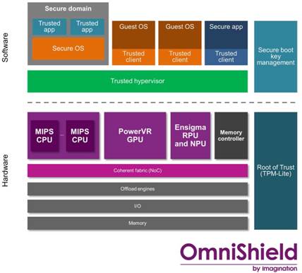

Imagination正将OmniShield支持纳入其全系列处理器产品中,包括MIPS Warrior CPU、PowerVR多媒体处理器以及Ensigma处理器。Imagination的处理器专为在异构、一致性集群中运作所设计——这些集群通过可伸缩的安全互连结构连结在一起,并利用由可信任的监管程序控制的安全流将OmniShield遍及整个SoC。此外,Imagination与其合作伙伴将为OmniShield提供更多样的虚拟化Root-of-Trust IP模块,包括密码(crypto)、公钥加速器、真正的随机数发生器、外部TPM的安全I/O以及安全ROM。
Imagination正通过结合业界最先进的SoC和平台软件,建立其具备OmniShield技术处理器IP技术。这包括可信引导与其它的安全功能以及可信任hypervisors 和安全OS,其中有些方案将于2015年由开源prpl基金会提供。prpl安全工作小组还将提供整体安全架构、开放API(应用程序编程接口)以及支持这项多域技术的参考平台。Imagination已与多家业界领先的第三方安全解决方案提供商合作,为OmniShield提供支持,建立了坚实并不断成长的合作伙伴生态系统,以支持Imagination安全SoC与连网系统设计的方方面面。
