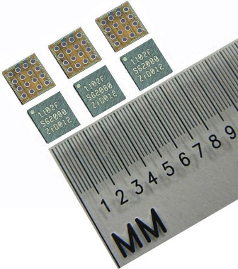

  恩智浦半导体(NXP Semiconductors)宣布,推出全球首个最小的Cortex-M0内核通用型32位微控制器LPC1102。这款PCB占用面积仅5mm2的新器件具有无与伦比的计算能力,主要针对超小板载面积的大批量应用研制。恩智浦LPC1100是目前市场上报价最低的32位微控制器解决方案,其价值和易用性比现有的8/16位微控制器更胜一筹。该控制器性能卓越、简单易用、功耗低,更重要的是,它能明显降低所有8/16位应用的代码长度。
  作为LPC1100微控制器家族最新成员,LPC1102秉承了该系列产品的成功优势,不仅具有低功耗和出色的性价比,更缩小了器件尺寸。LPC1102集成32KB位闪存和8KB片上RAM,提供晶圆级芯片封装(WL-CSP),尺寸仅为:2.17 mm x 2.32 mm,厚度:0.6 mm,间距:0.5 mm。
  恩智浦半导体副总裁兼微控制器产品线总经理Geoff Lees表示:“在追求微型化产品设计,实现高性能、多功能,延长电池使用寿命的过程中,越来越多的客户受到了PCB面积的制约,LPC1102仅2 x 2 mm2的封装尺寸为他们提供了解决办法。”
  ARM处理器事业部产品营销总监Richard York表示,“恩智浦新产品的迅速问世以及他们的创新精神令人赞叹,另一方面也展示出ARM Cortex-M0的产品实力和应用潜力。毋庸置疑,基于ARM处理器的新产品成功面市不仅扩大了恩智浦的产品线,更为企业带来了实实在在的收益。”
  新产品主要集成4通道10位ADC,1个UART,1个SPI,2个32位和2个16位计时器,1个24位系统计时器。SWD调试和编程提供4个断点和2个观察点。11个I/O端口是原来通用输入/输出端口(GPIO)的两倍,最大程度提高了器件应用灵活性。LPC1102具有超低功耗,运行模式电流仅130uA/MHz,集成内部IRC振荡器,工业温度和电压范围内的精度为±1%。此外,LPC1102还能支持外部时钟源。
