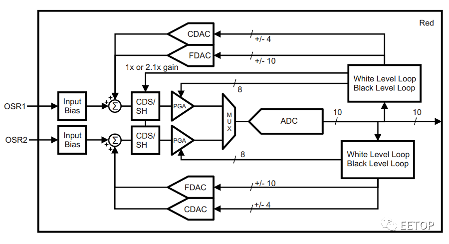

这个问题并不像我想的那么简单。首先,让我们考虑一下德州仪器 (TI) 的“成像信号处理器” LM98519 。在下面的图 1 中,我们可以看到该芯片的功能框图。
图1. 框图取自 LM98519 数据表。图片由TI提供

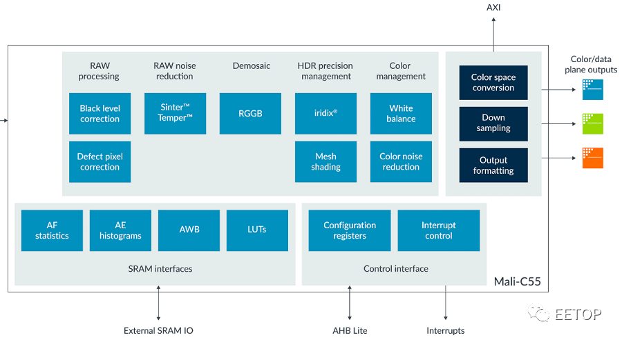

在此示例产品中,此 ISP 只是用于基于电荷耦合器件 (CCD)的成像器的数据转换器。基本上,它在白电平和黑电平反馈系统的帮助下对两个多路复用 CCD 输出波形进行采样和数字化。但是,我发现术语成像信号处理器也用于指代为互补金属氧化物半导体 (CMOS)传感器设计的英特尔硬件和用于高动态范围视频处理的 IP 核。在图 2 中,是标识为“图像信号处理器”(因此不完全是图像信号处理器)的另一部分的框图。
图 2.该图取自 Arm 的 Mali-C55 ISP 的数据表。图片由Arm提供
尽管术语几乎相同,但这部分显然属于不同的类别并且具有更广泛的功能。这个Arm ISP对图像数据执行各种复杂的数学运算:
  • 缺陷修正
  • 降噪
  • 去马赛克以从拜耳过滤像素中提取 RGB 值
  • 颜色空间转换等

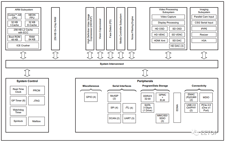

德州仪器的达芬奇(DaVinci )处理器,如图 3 所示,甚至比 Arm ISP 的集成度更高:
图 3. DMVA3/DMVA4 数据表中的框图。图片由TI提供
在这里,您可以看到用于图像处理操作的硬件与微处理器和大量可供选择的数字外围设备相结合。TI 将此设备称为“数字媒体处理器”(digital media processor),尽管它可以被描述为图像信号处理器( image signal processor)。实际上,TI 使用术语图像信号处理器 来表示达芬奇“成像子系统”中的一个部分。
